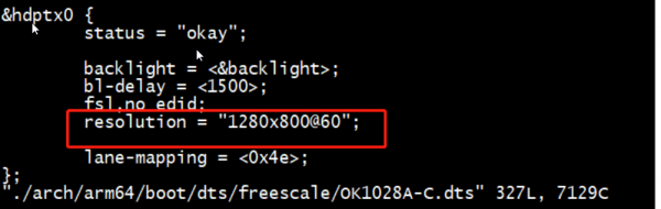

颜小玲
2021-12-31 11:36:42
路径:OK1028-linux-fs/packages/linux/linux/arch/arm64/boot/dts/freescale/OK1028A-C.dts
修改圈红的地方
