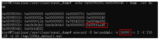

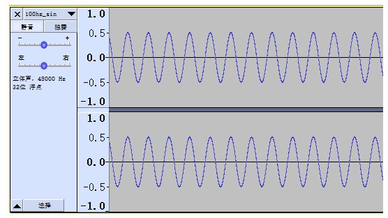

使用audiocodec播放100hz正弦波。
HPF_COEF_REG使用默认值,DMIC使用采样频率16k录音,保存文件为100hz_default.wav。

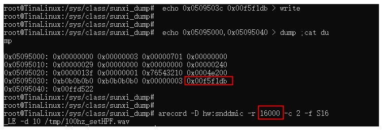

截止频率为100Hz的话,经计算得出coef值为0.96075,因此HPF_COEF_REG修改为0x00f5f1db,DMIC使用采样频率16k录音,保存文件为100hz_setHPF.wav。

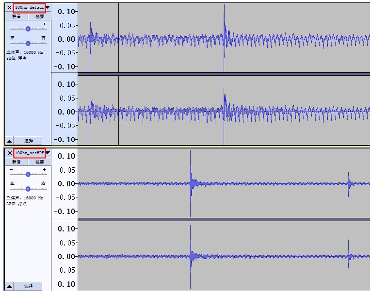

两者的音频波形如下,可见100hz_setHPF的波形中,录回正弦波的db值比100hz_default更小。
