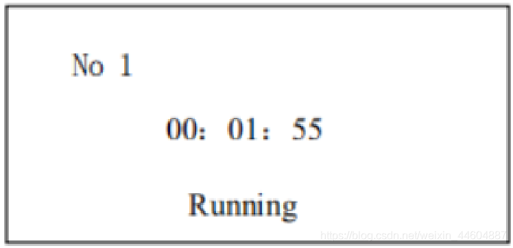

1.LCD显示
LCD 显示存储位置、定时时间和当前状态。停止状态显示为: Standby;设置时间时:Setting;运行时:Running;暂停时:Pause——并且系统预留 5 个存储位置用于存储常用的定时时间。

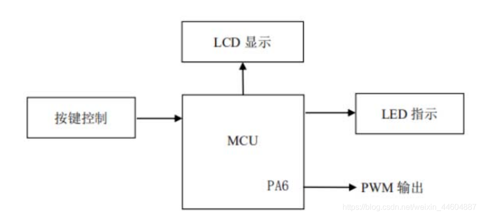

解读:

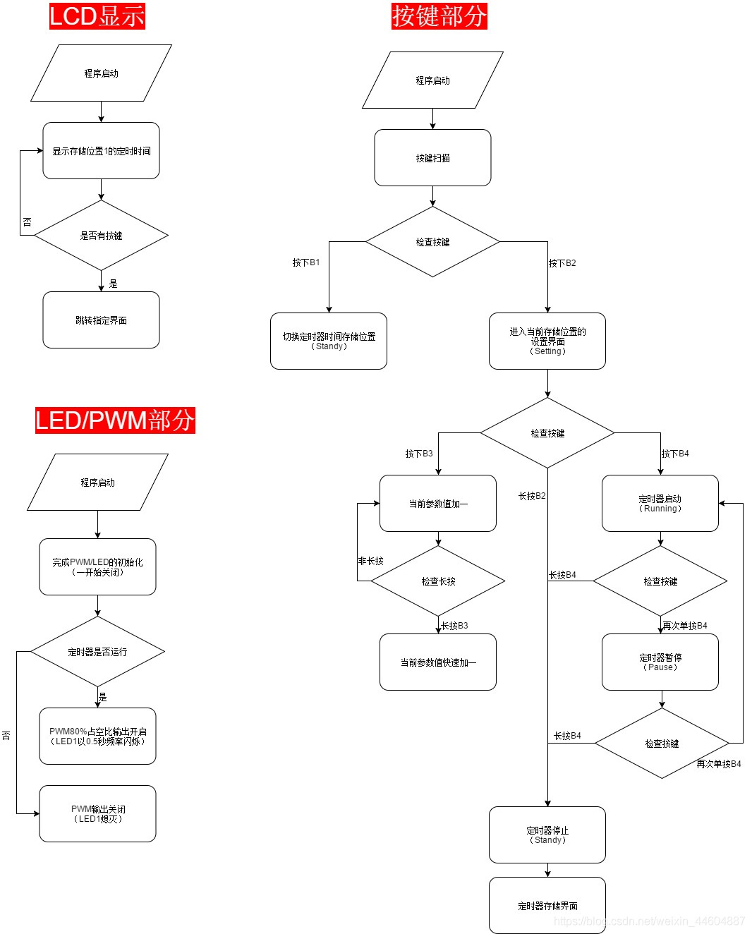

在题目要求下,将必要的基本配置配置好。(主要是:按键的初始化配置,LED灯的初始化配置,24C02的初始化配置,定时器的初始化配置。) LCD显示部分的思路:
主要工作界面上的设计思路:然后首先处理的就是24c02中存储的值的读取和显示。然后判断按键进入不同的工作界面——运行、设置或切换存储界面。定时开始前后刷新问题可能在写的时候要注意一下——尽可能使用同一行的显示——如果可以就避免经常使用刷新吧。 PWM部分的思路:
没有运行时:我们就不输出,但是在程序一开始可以直接打开IO这些的使能。在运行时,我们将通道打开,输出指定PWM波。 LED部分的思路

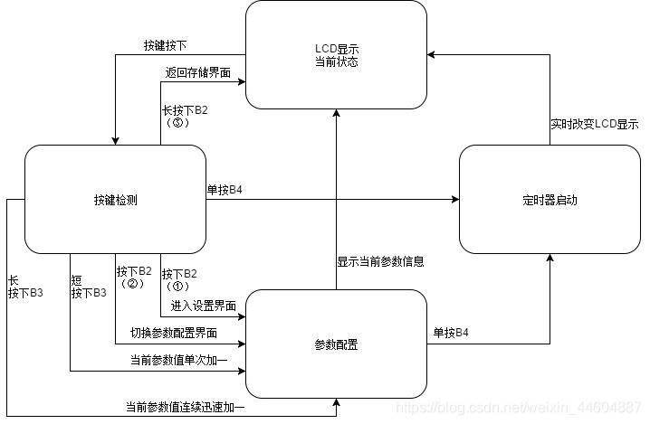

在运行时时,LED灯按要求闪烁,指示当前运行情况。不运行时,我们就关闭LED灯。 状态图·设计
解读:
由LCD主持工作界面的显示,由按键控制存储界面切换、运行界面以及定时时间的设定。整个过程程序始终运行——当运行时,需要打开PWM通道输出和LED灯的闪烁;当没在运行时,要及时关闭相关操作。(LED在这个事件过程中属于指定指示项,要对应拼接在指定的那一个触发函数中——进行嵌套。)

void time_work(void)
static u8 first_in=1;//判断是否是一次新的定时,1——为新定时
if(time_set_flag)//在设置界面时,就先预存短期未存储值为计时数。
time_runnig=(linshi_hh_val*3600+linshi_mm_val*60+linshi_ss_val)*1000;//该值用以在滴答中断中计时——1下1ms
//先存未保存的调整值,如果直接计时,就直接用
//如果要用存储值,就在后边调储存数据data_time来计算实际运行时间
if(time_run_setpage_flag)//在设置界面直接进入定时运行的情况判定
if(time_end_flag)first_in=1;
//每回到停止界面就初始化标志位
if(time_start_flag&&time_running_flag==0)//是一次新的运行,而不是暂停后又开启
time_running_flag=1;//运行标志
if(first_in)//将新定时标志置0
first_in=0;
if(time_wait_flag)//暂停模式下
time_running_flag=0;//置零运行标志
if(time_run_ok_flag)//一次完整的定时运行完成
time_end_flag=1;//回到停止界面——所以标志置1
time_start_flag=0;//停止态,启动标志关闭——置0
time_wait_flag=0;//停止态,暂停标志也关闭
time_run_ok_flag=0;//进入运行完成判断了——所以完成标志置0
time_run_setpage_flag=0;//停止界面自然没有在设置界面中了——所以置0
first_in=1;//再次进入,就是一次新的运行
else//由停止界面进入定时模式,也就是开始界面进入的定时
if(time_end_flag)first_in=1;//回到停止界面,都是新的定时
if(time_start_flag&&time_running_flag==0)//开始运行,是一次新的运行——之前运行标志为0
if(first_in)//停止界面进入——计时值为存储值
first_in=0;//当前本次定时之后的操作不再属于新运行
time_runnig=(data_time[data_xuhao-1][0]*3600+data_time[data_xuhao-1][1]*60+data_time[data_xuhao-1][2])*1000;
//获取当前存储的定时值
if(time_wait_flag)//暂停情况
if(time_run_ok_flag)//运行完成情况
time_end_flag=1;//结束标志——开始界面的标志
time_start_flag=0;
time_wait_flag=0;
time_run_ok_flag=0;
first_in=1;//下一次运行为新运行
2.LED功能部分

4.LCD显示部分
ps:我把显示部分写在lcd.c中的,所以写完之后需要该函数添加声明到lcd.h中。
/**********************************自己定义的状态参数引用***************************************/
extern u8 time_end_flag;//定时结束标志——长按状态下,LCD状态改变——Standby
extern u8 time_set_flag;//时间设置标志,LCD高亮显示变化——Setting
extern u8 time_start_flag;//定时开始标志——LCD状态改变——Running
extern u8 time_wait_flag;//定时暂停标志——LCD状态改变——Pause
extern u8 time_set_exchange_flag;时分秒切换标志
/**************************************LCD模块所定义参数**************************************/
u8 data_xuhao=1;//1~5->对应存储位置data_time中的序列值:0~4
int data_time[5][3]={{20,10,20},{13,0,10},{15,0,25},{11,0,15},{8,0,30}};//存储定时数据,[3]=0~3对应时分秒
extern u32 time_runnig;//定时时长
u8 lcd_string[6][20];//存储需要输出的格式——状态,时间,存储位置
void LCD_SHOW_SET_TIME_S(void)
static int set_falg=4;//设置显示标志位
if(time_end_flag)//开始界面——停止(存储)界面
//当处在定时器开始界面时,当前定时时长要初始化为当前存储的定时总时长
set_falg=4;//设置显示标志位置
sprintf((char*)lcd_string[0]," NUM: %d ",data_xuhao);//当前存储位置
sprintf((char*)lcd_string[1]," %d: %d :%d ",data_time[data_xuhao-1][0],data_time[data_xuhao-1][1],data_time[data_xuhao-1][2]);//当前定时值
sprintf((char*)lcd_string[2]," Standby ");//当前状态
LCD_SetTextColor(White);//文字颜色
LCD_DisplayStringLine(Line1,lcd_string[0]);//显示存储位置在2行
LCD_DisplayStringLine(Line5,lcd_string[1]);//显示时间在5行
LCD_DisplayStringLine(Line8,lcd_string[2]);//显示状态在6行
//************设置状态下,执行映射数据显示**********************
if(time_set_flag)//设置界面
if(time_set_exchange_flag==1)//满足设置位置(当前设置项)的切换
time_set_exchange_flag=0;
set_falg--;//设置项序号——3对应秒,2对应分,1对应时
if(set_falg==0) //不允许存在0,而是回到3位置
set_falg=3;
LCD_ClearLine(Line5);//清除一下显示
}//按下设置,减一,换一个高显示
switch(set_falg)
//设置高显的选择——我这里是做标志,实在要高显可以用字符显示函数,我的博客里有,有需要可以看下
case 3://秒高显示
sprintf((char*)lcd_string[3]," __ ");
LCD_SetTextColor(Green);
LCD_DisplayStringLine(Line6,lcd_string[3]);//高显秒
break;
case 2://分高显
sprintf((char*)lcd_string[4]," __ ");
LCD_DisplayStringLine(Line6,lcd_string[4]);//高显分
break;
case 1://时高显
sprintf((char*)lcd_string[5]," __ ");
LCD_DisplayStringLine(Line6,lcd_string[5]);//高显时
break;
default:
break;
sprintf((char*)lcd_string[1]," %d: %d :%d ",data_time[data_xuhao-1][0],data_time[data_xuhao-1][1],data_time[data_xuhao-1][2]);//当前时间显示内容——实时设置值
sprintf((char*)lcd_string[0]," NUM: %d ",data_xuhao);//存储序号
sprintf((char*)lcd_string[2]," Setting ");//当前状态
LCD_DisplayStringLine(Line5,lcd_string[1]);//显示时间在4行
if(time_start_flag)//************开始状态下,执行映射数据显示**********************
set_falg=4;//设置显示标志位置零,不开启
//在设置界面以外的部分,设置显示位标志要设置满
//以方便下一次的进入
LCD_ClearLine(Line6);
sprintf((char*)lcd_string[1]," %d: %d :%d ",time_runnig/3600000,time_runnig%3600000/60000,time_runnig%3600000%60000/1000);
sprintf((char*)lcd_string[2]," Running ");//显示剩余计时值
if(time_wait_flag)//暂停状态下,也是执行映射数据显示
//以方便下一次的进入
sprintf((char*)lcd_string[2]," Pause ");//显示剩余计时值
