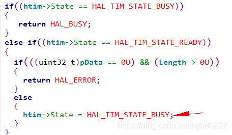

之前使用输出比较模式控制步进电机加减速,当多个步进电机同时运行的时候会出现第二个电机无法运行的情况。多次测试,如果第一个电机运动结束再启动第二个电机,那么两个电机都可以正常运动;若在第一个启动后再启动第二个则第二个电机不能运动。
问题debug
经过调试器的调试,发现启动完第一个电机后定时器状态会变成忙碌,如图所示。
所以HAL库会自动将定时器置忙碌状态,所以在电机1未完成工作再启动第二个电机就会检测到该定时器忙碌,当然,这是两个电机使用一个定时器的不同输出通道才会发生的情况。
解决方法
其实解决这一方法也很简单,第一种方法,修改库函数,将return HAL_BUSY屏蔽或者将htim->State = HAL_TIM_STATE_BUSY;屏蔽,但是这样做再下次修改CubeMX的时候生成工程依旧会出现这个问题,改来改去非常麻烦,所以用第二种方法。
第二种方法就是在运行完这个函数之后手动修改htim->State的值,例如我这里使用定时器1,所以应该这么修改。
