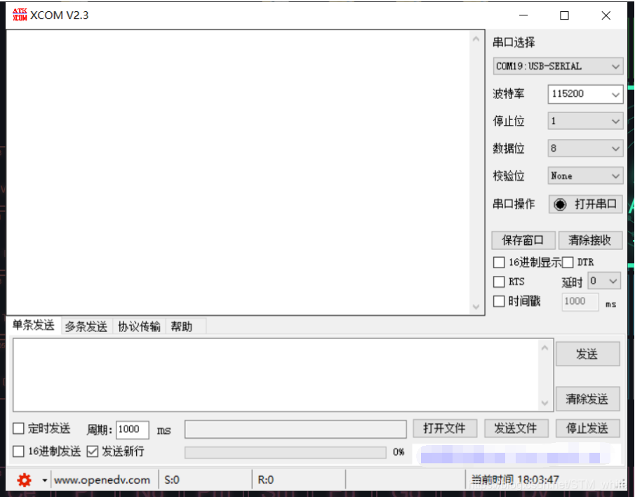

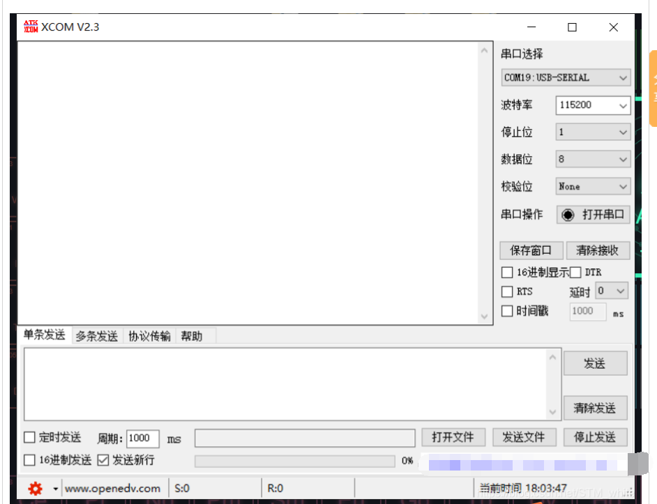

由于我之前的博客有带过,就那几个步骤,注意下需要和电脑进行通信所配置的串口号、波特率、奇偶校验位、停止位、数据位那几个特殊注意下,以方便和电脑的串口调试助手进行通信。
我所使用的是XCOM的串口调试助手。

要注意的是:用此方法,轮询接收stm32发送的时候,只能接收一个字符,而不能接收多个字符,接收多个字符就会出问题,同时在串口调试助手的时候,要将“发送新行”取消勾选,否则也是会出问题的。

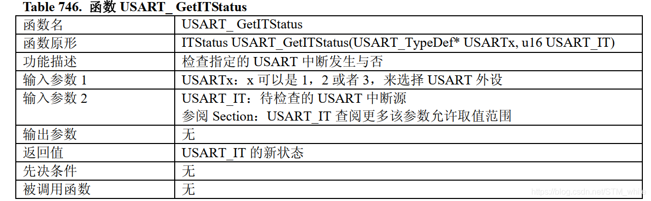

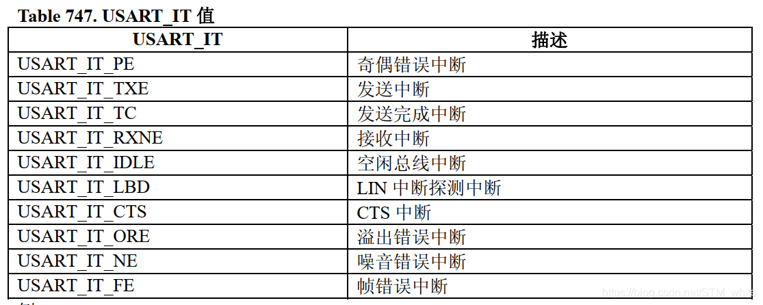

1.USART_GetITStatus(USARTx, USART_IT_RXNE)
该函数可以用于获取中断信息,并返回1或者0.
在这个功能的实现中,使用了USART_IT_RXNE这个状态标记位。

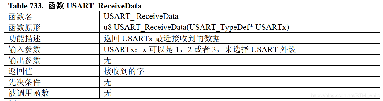

2.USART_ReceiveData(USART1)
该函数可以将接收到的数据赋值给另外一个变量。
Receive_Data = USART_ReceiveData(USART1);        //读取数据后,RXNE标志位自动清零; 总结
