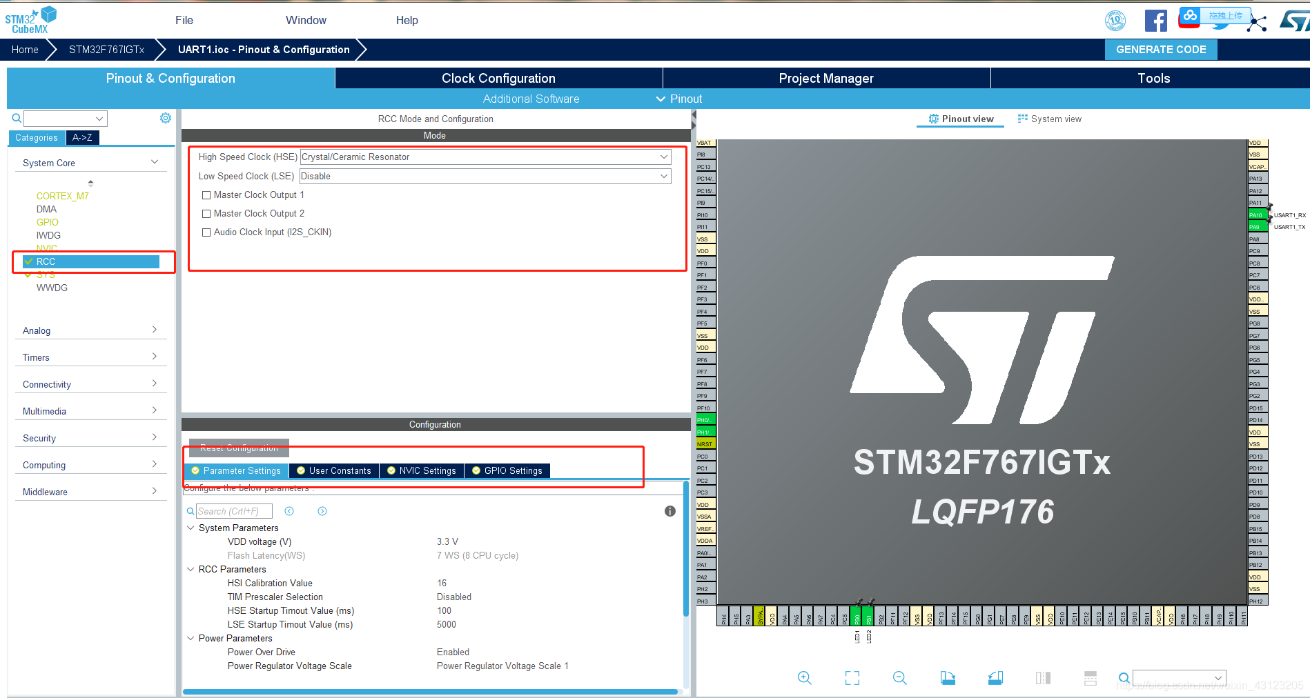

配置完中断后,便是配置RCC功能,因为本博主用的是外部晶振提供时钟源
。如若用芯片内部的时钟源可省略。

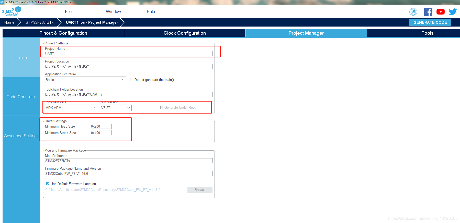

完成时钟树的配置,我们这个USART 配置基本上算是完成了,接下了来便是项目工程的配置。
选择我们项目工程需要配置的一些HAL库,及创建每个功能的.c/.h等,之后直接在右上角生成项目工程即完成了。

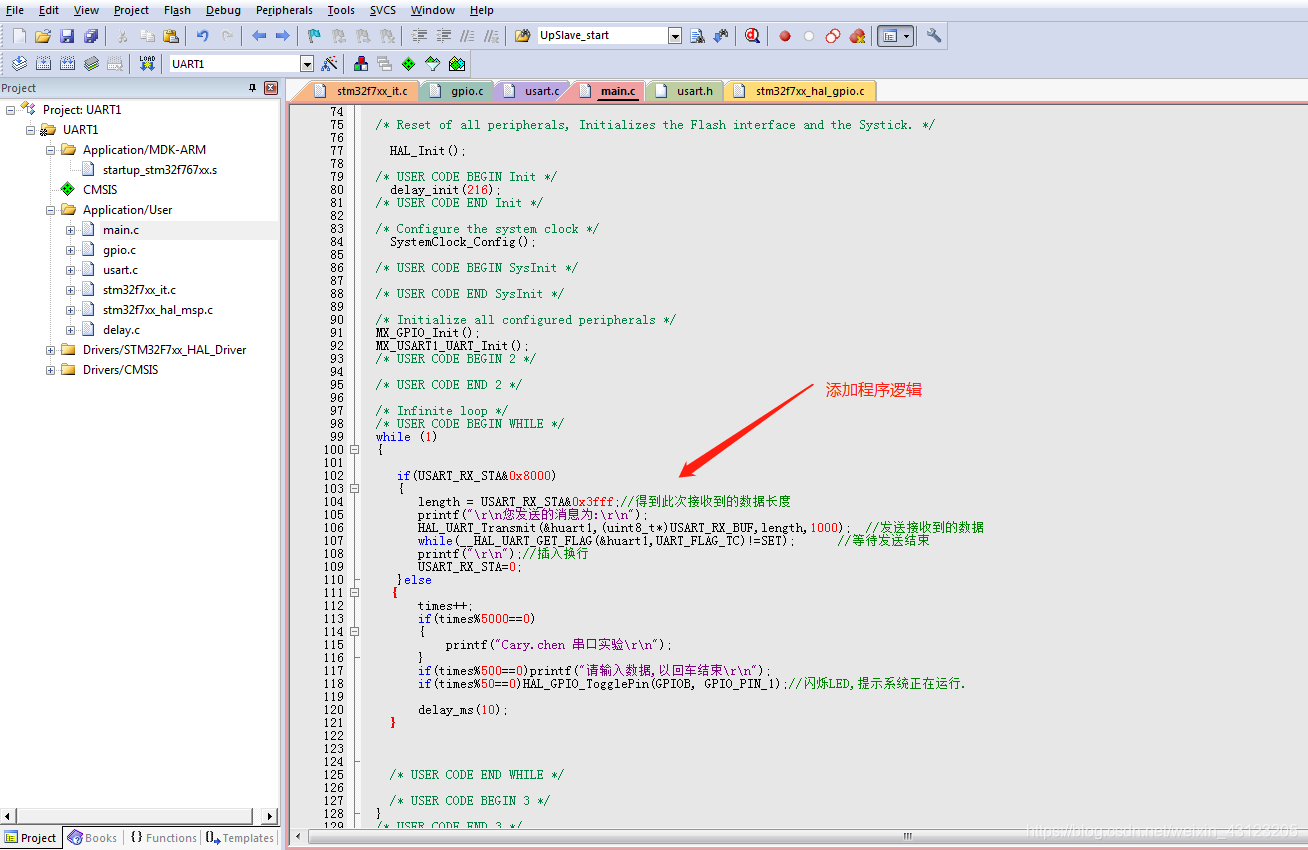

在usart.c中添加中断回调函数,处理串口接收数据的存储。
添加串口的收发功能,将收到的数据原原本本的发回去,LED的闪烁提示软件正在运行。
