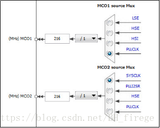

MCO是microcontroller clock output的缩写,是微控制器时钟输出引脚,主要作用是可以对外提供时钟,相当于一个有源晶振。F767中有两个MCO,由PA8/PC9复用所得。MCO1所需的时钟源通过 RCC 时钟配置寄存器 (RCC_CFGR) 中的 MCO1PRE[2:0] 和 MCO1[1:0]位选择。MCO2所需的时钟源通过 RCC 时钟配置寄存器 (RCC_CFGR) 中的 MCO2PRE[2:0] 和 MCO2位选择。

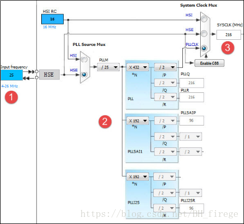

15.3.1 使用HSE
一般情况下,我们都是使用HSE,然后HSE经过PLL倍频之后作为系统时钟。F767系统时钟最高为216 MHz,这个是官方推荐的最高的稳定时钟。
如果我们使用库函数编程,当程序来到main函数首先调用SystemClock_Config ()函数把系统时钟初始化成216 MHz,SystemClock_Config ()在文件:main.c中定义。如果我们想把系统时钟设置低一点或者超频的话,可以修改底层的库文件。

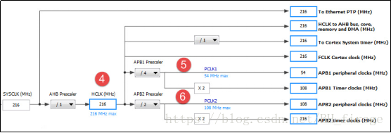

21 * SYSCLK=HCLK=216MHz,PCLK2=HCLK/2=108MHz,PCLK1=HCLK/4=54MHz

64 * SYSCLK = PLLCLK = 216M
65 * HCLK = SYSCLK / 1 = 216M
66 * PCLK2 = SYSCLK / 2 = 108M
67 * PCLK1 = SYSCLK / 4 = 54M

HSE我们使用25M,参数m我们一般也设置为25,所以我们需要修改系统时钟的时候只需要修改参数n和p即可,SYSCLK=PLLCLK=HSE/m*n/p。
函数调用举例:HSE_SetSysClock(25, 400, 2, 7) 把系统时钟设置为200 MHz。HSE_SetSysClock(25, 432, 2, 9)把系统时钟设置为216M。

在F767中,PA8/PC9可以复用为MCO1/2引脚,对外提供时钟输出,我们也可以用示波器监控该引脚的输出来判断我们的系统时钟是否设置正确。HAL库有现成的库函数HAL_RCC_MCOConfig,配置MCO,只需确定输出引脚,输出时钟源,以及分频系数就可以输出时钟使用非常方便。
