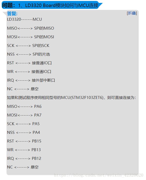

想去找一些关于LD3320的资料。
我先去淘宝找了这个模块,发现有浏览了几家商家之后发现了资料关于LD3320的,很完整。
发现他有keil4已经写好的程序,我就下载下来,然后又找到引脚图
**虽然已经有图了,但是还要提醒下VCC和GND千万不要接反了!! **
这样硬件部分就连接好了,接下来就是程序和上位机了-

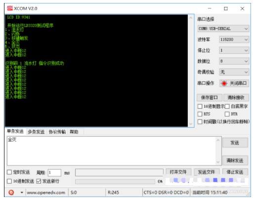

改之后,看他已经写的指令有哪些,有“流水灯”、“闪烁”、“按键触发”、“全灭”、“状态”这几个,试试管用不管 看串口部分配置是 115200 的波特率,打开串口调试工具。
设置好波特率之后打开串口 按复位键 对着模块用清晰的普通话讲“流水灯” (哈哈 开始说的几次都没识别出来 还以为有问题 慢点清晰后成功率明显提高了。
附图:
第一部分 尝试就成功了 接下来就是 修改代码 加上LCD 在LCD上也可以显示当时命令和状态。

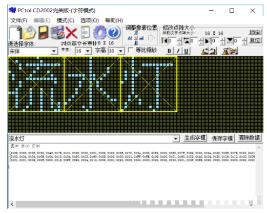

接下来就是字体取模 我用这个PCtoLCD2002软件,配置好后,添加我们要用到的字体。
下边就是我们要的字组,复制到刚才说的数组里,在程序中添加 就OK了,还有好多汉字 我就不一一列举了,方法是一样的。 注意要把数字变大足以装下字组。

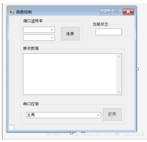

软件部分
我要做一个能控制LED灯 并且可以显示当前LED状态的上位机
经过不断变化 最后设计的形象是这样的
在打开时自动扫描端口。

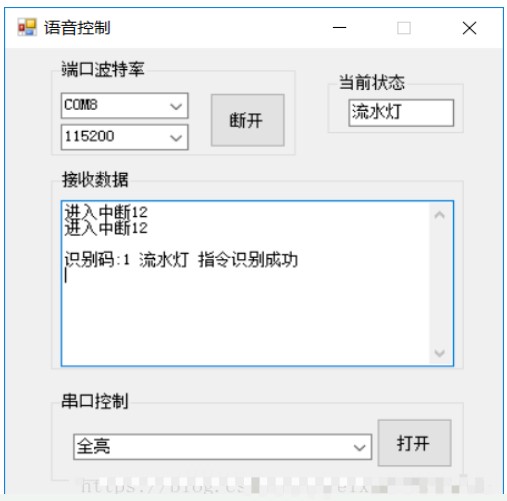

打开软件后自动监测COM口,然后波特率是115200点击连接,连接成功,连接按钮就会变成断开,连接失败就会弹出错误窗口。注意:如果在启动软件的时候没有把板子插上并打开,那么在打开软件的时候就不会有COM口,这是就需要通电板子并重新打开软件。
在连接之后就要监测LED当前状态,在keil5程序中,在监测到正确命令后,就会发送一个字符串printf(“流水灯,指令识别成功”)的提示,我们需要做的就是监测是否有”流水灯“字样的字符。我想在一个窗口显示接收到的数据,一个窗口显示目前的LED状态。遇到的问题就是serialPort1.ReadExisting();把接收代码里的字符串直接去识别的话是识别不成功的,如果去识别serialPort1.ReadLine();的话,可以成功识别,但是会造成显示窗口的卡死,为了解决这个问题,我又加了一个textbox控件,但是这个控件并不显示,只是拿到数据去做对比。这样就解决了这个问题。代码如下:
textBox2.Text=serialPort1.ReadExisting();
textBox1.AppendText(textBox2.Text);
if (textBox2.Text.Contains("流"))
textBox3.Text = "流水灯";
else if (textBox2.Text.Contains("闪"))
textBox3.Text = "闪烁";
else if (textBox2.Text.Contains("按"))
textBox3.Text = "按键触发";
else if (textBox2.Text.Contains("全"))
textBox3.Text = "全灭";
else if (textBox2.Text.Contains("状"))
textBox3.Text = "状态";
这样就可以显示了。

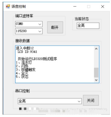

附图:
最后就是控制LED 。因为程序一直在中断中运行,就需要不断给板子发命令,他才可以一直保持这种状态。这里我用一个定时器控件,当按键触发后,每隔很短的时间就给板子发送命令。代码如下:
private void button2_Click(object sender, EventArgs e)
if (button2.Text == "打开")
try
button2.Text = "关闭";
timer1.Start();
catch { }
else
button2.Text = "打开";
timer1.Stop();
private void timer1_Tick(object sender, EventArgs e)
try
serialPort1.Write(comboBox3.Text + Environment + Environment.NewLine);
textBox3.Text = comboBox3.Text;
catch
成功了!这样这个项目就完成了!

软件部分
经过不断变化 最后设计的形象是这样的
在打开时自动扫描端口。
这样就可以显示了。
try
timer1.Start();
catch { }
else
timer1.Stop();
try
catch
成功了!这样这个项目就完成了!
