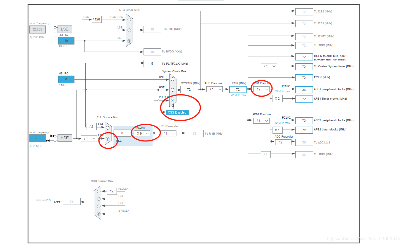

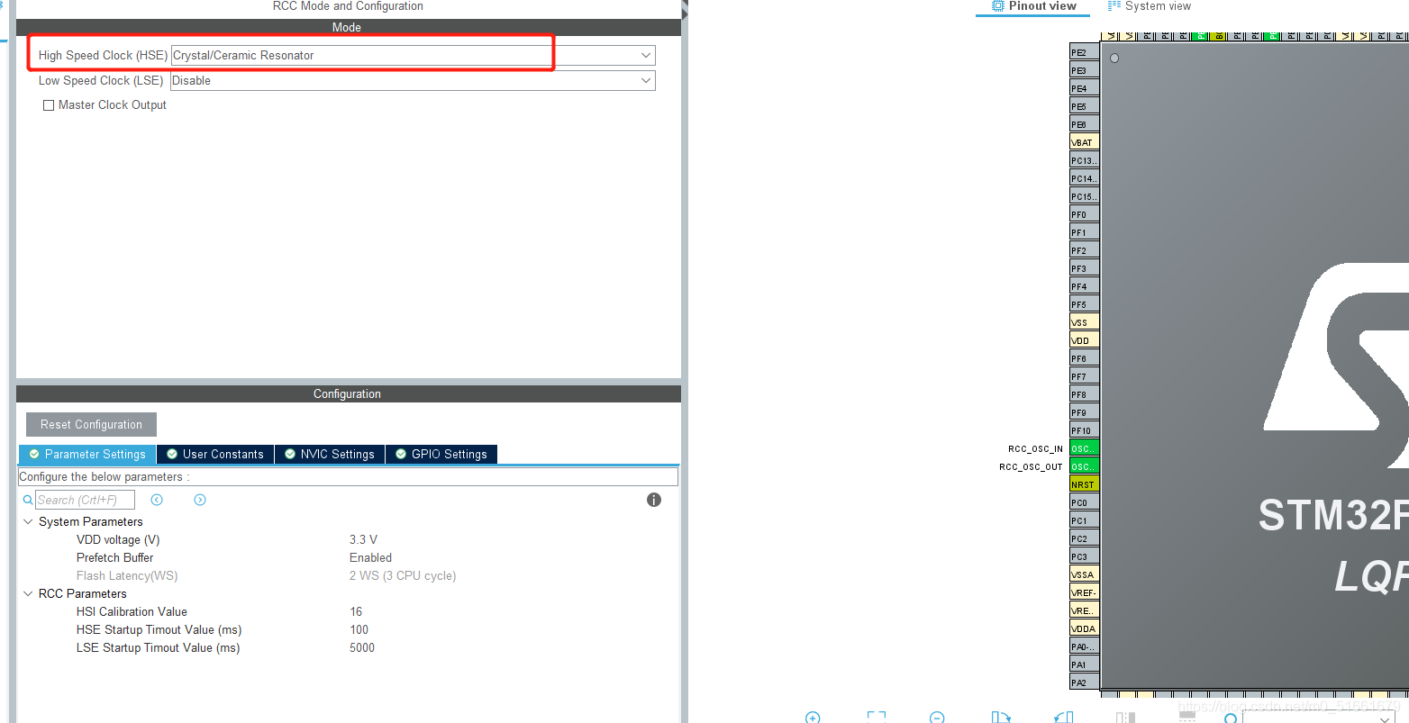

1、时钟设置

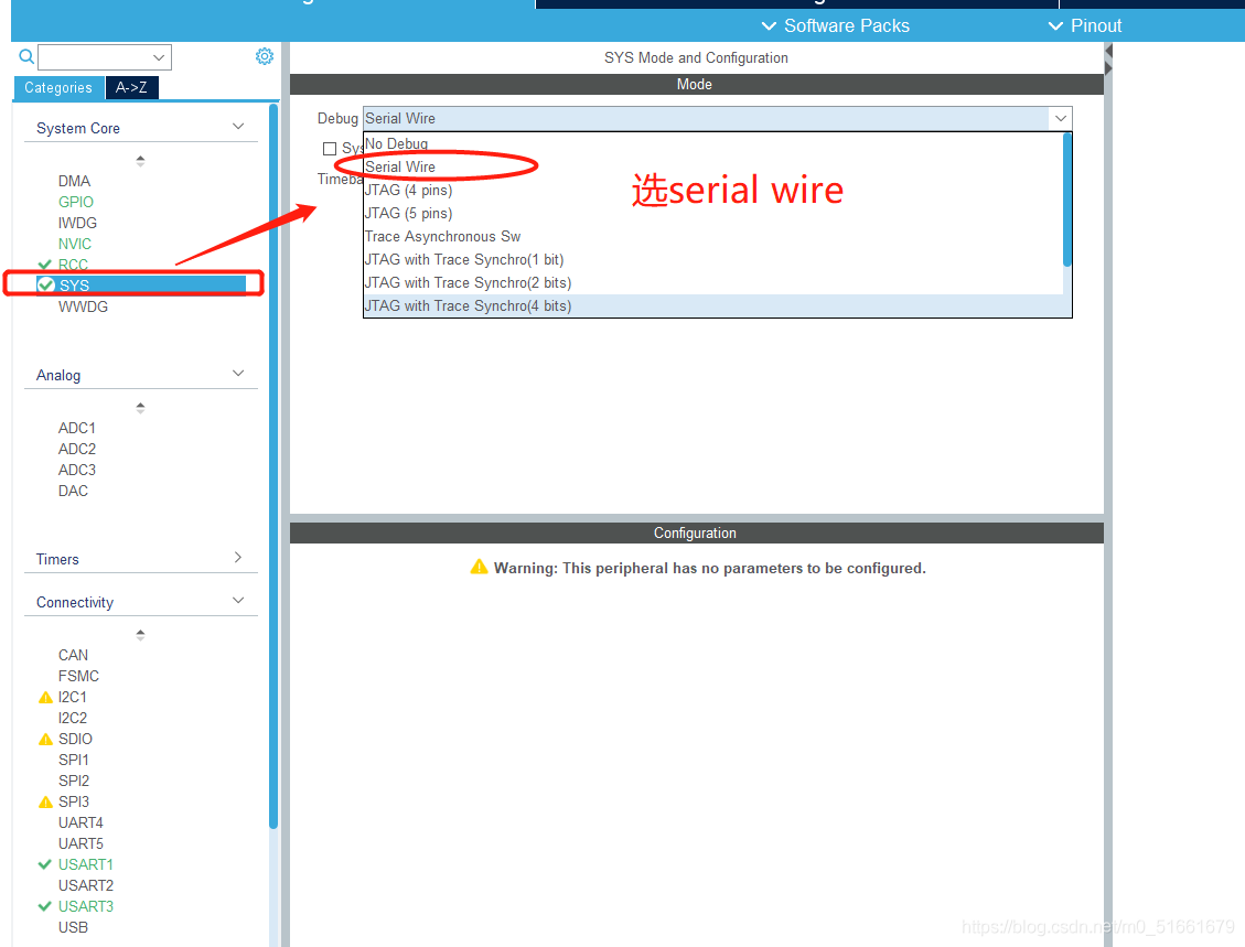

2、sys设置

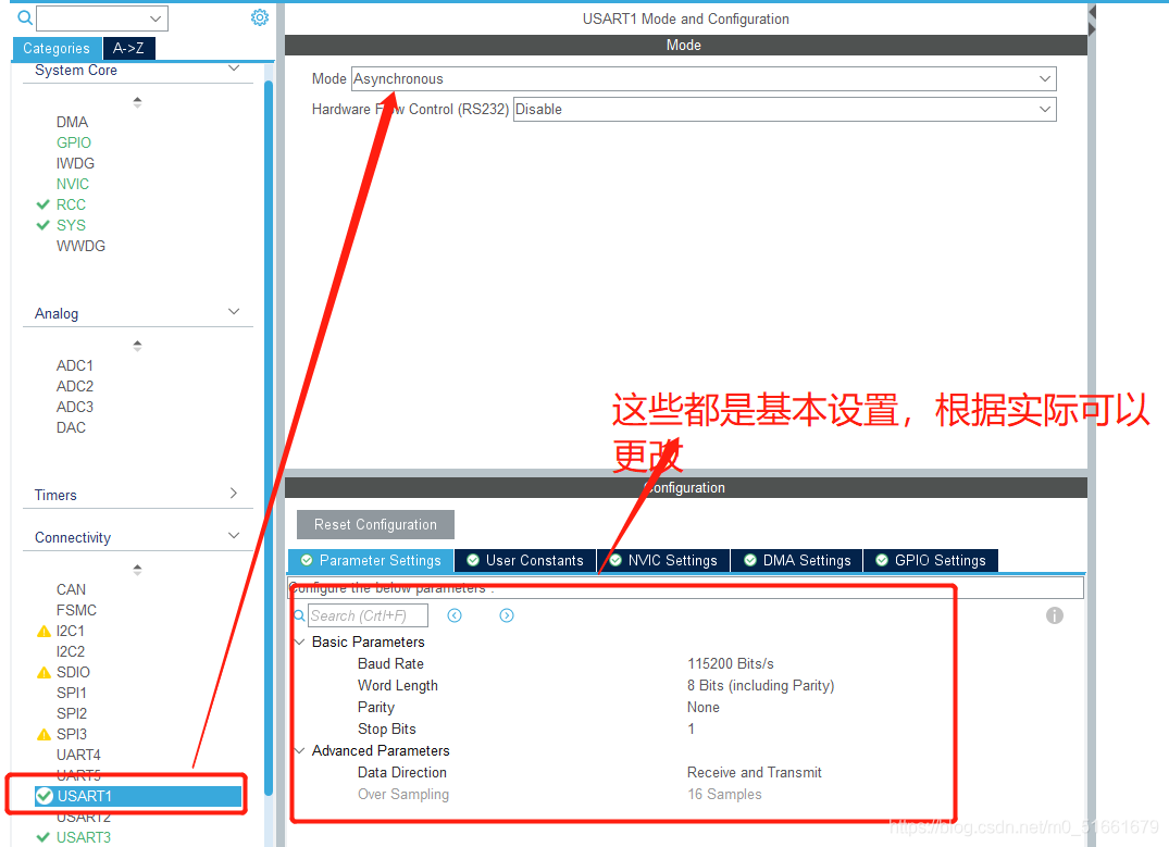

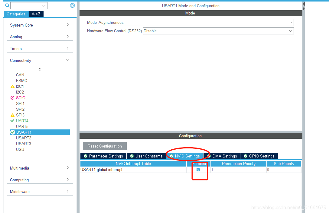

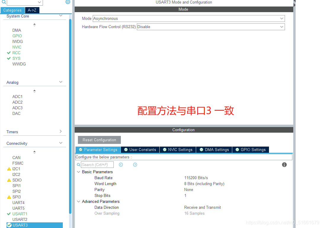

3、配置串口1(用于stm32与电脑的数据交互)和串口3(stm32与外设模块的数据交互)(记得开启中断!!!!!!同时记得配置中断优先级)

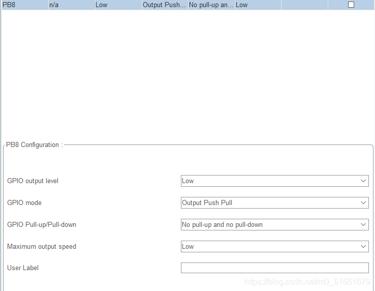

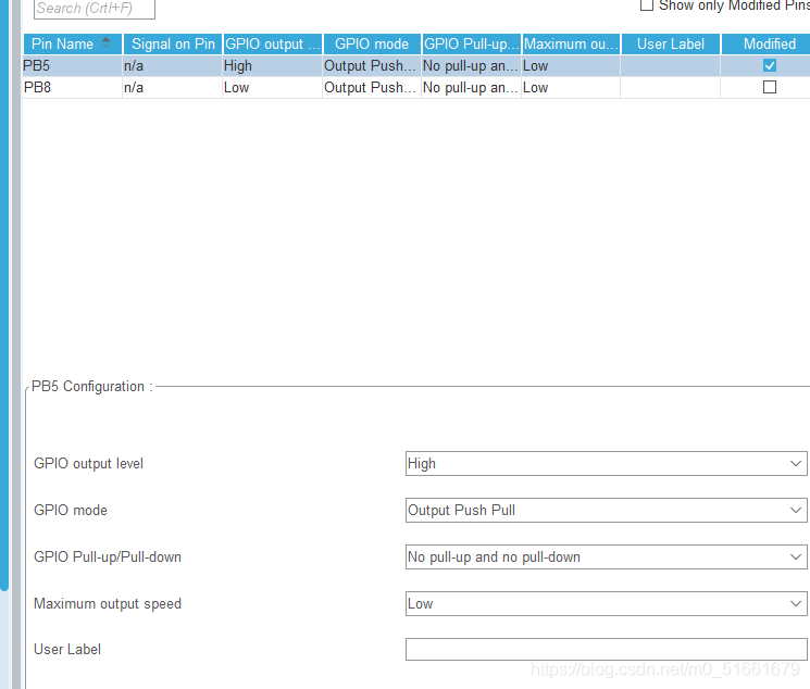

4、设置几个led灯和蜂鸣器(个人喜欢用来检测程序运行到哪一步,比较直观)另外,我是用正点原子的,led0是PB5,beep是PB8,初始都设置为不亮,不响。

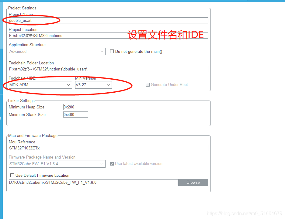

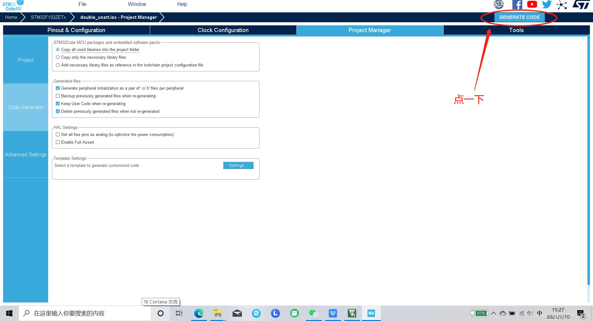

5、设置文件名以及ide,然后生成。

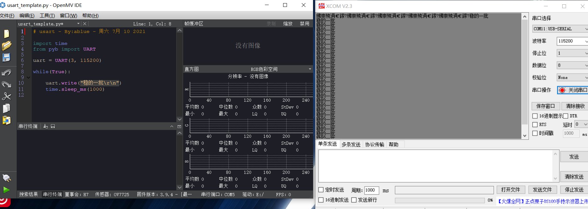

三、测试
ok大概就是这样子!希望对大家有点帮助。
