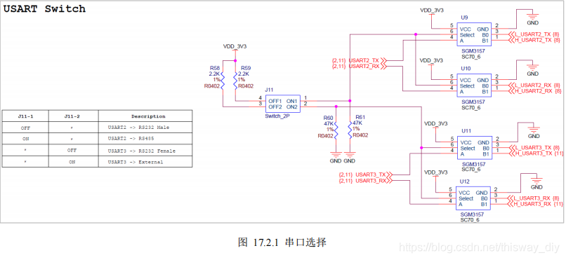

在本开发板上,需要用到串口的有:调试串口、RS232公、RS232母、RS485、对外串口模块接口,总计五处。因此,设计了一个模拟开关电路,如图 17.2.1 所示,通过拨码开关(J11,图 3.3.1 中编号11)实现切换。该电路中,J11为两位拨码开关,U9~U12为二选一模拟开关。以U9为例,通过控制6脚“Select”高低电平,使U9的4脚“A”分别接通3脚“B0”或1脚“B1”,从而实现USAR2_TX分别用于L_USAR2_TX(RS232公头的TXD)和H_L_USART2_TX(RS485的DI)。
图 17.2.1 原理图上的表格,标注了设置方法和对应串口的用途。如果J11的1脚拨为ON,USART2用作RS485,反之为RS232公头;如果J11的2脚拨为ON,USART2用作开发板模块扩展接口(J23),反之为RS232母头。
因此,如果要使用RS232的公头和母头,需要将开发板蓝色拨码(J11)的两位,都设置为OFF,即往下拨。

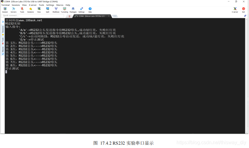

打开工程后,编译,下载。打开MobaXterm,连接好调试串口,按下开发板复位,即可看到串口打印使用说明。
在MobaXterm输入字母A,RS232公头向RS232母头发送数据,正常发送绿灯亮;此时拔掉RS232交叉线,再次输入A,红灯亮。
在MobaXterm输入字母B,RS232母头向RS232公头发送数据,正常发送蓝灯亮;此时拔掉RS232交叉线,再次输入B,红灯亮。
在MobaXterm输入字母C,RS232公母互相发送数据,正常发送蓝绿灯亮;此时拔掉RS232交叉线,红灯亮;最后输入E,退出测试。
