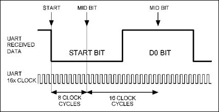

串口通信的接收过程:
(异步通信:接收器和发送器有各自的时钟;同步通信:发送器和接收器由同一个时钟源控制。RS232是异步通信)
(1)开始通信时,信号线为空闲(逻辑1),当检测到由1到0的跳变时,开始对“接收时钟”计数。
(2)当计到8个时钟时,对输入信号进行检测,若仍为低电平,则确认这是“起始位”,而不是干扰信号。
(3)接收端检测到起始位后,隔16个接收时钟,对输入信号检测一次,把对应的值作为D0位数据。若为逻辑1, 作为数据位1;若为逻辑0,作为数据位0。
(4)再隔16个接收时钟,对输入信号检测一次,把对应的值作为D1位数据。….,直到全部数据位都输入。
(5)检测校验位P(如果有的话)。
(6)接收到规定的数据位个数和校验位后,通信接口电路希望收到停止位S(逻辑1),若此时未收到逻辑1,说明出现了错误,在状态寄存器中置“帧错误”标志。若没有错误,对全部数据位进行奇偶校验,无校验错时,把数据位从移位寄存器中送数据输入寄存器。若校验错,在状态寄存器中置奇偶错标志。
(7)本幀信息全部接收完,把线路上出现的高电平作为空闲位。
(8)当信号再次变为低时,开始进入下一幀的检测。

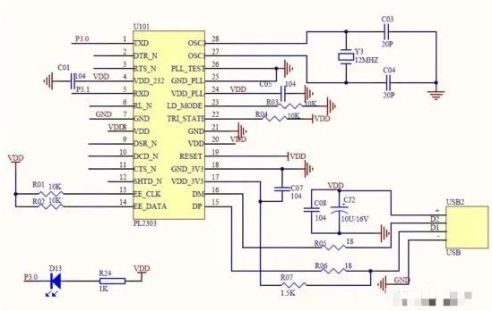

如果电脑没有rs232口 只有USB口 可以用串口转接线转出串口 如图:
这个时候在电脑上位机上需要安装驱动程序
注意 这个驱动程序驱动的是PL2303芯片(在上图的大头里面) 使得RS232信息转换成u***信息
下图为上图的内部结构:
用串口通信比USB简单 因为串口通信没有协议 使用方便简单
