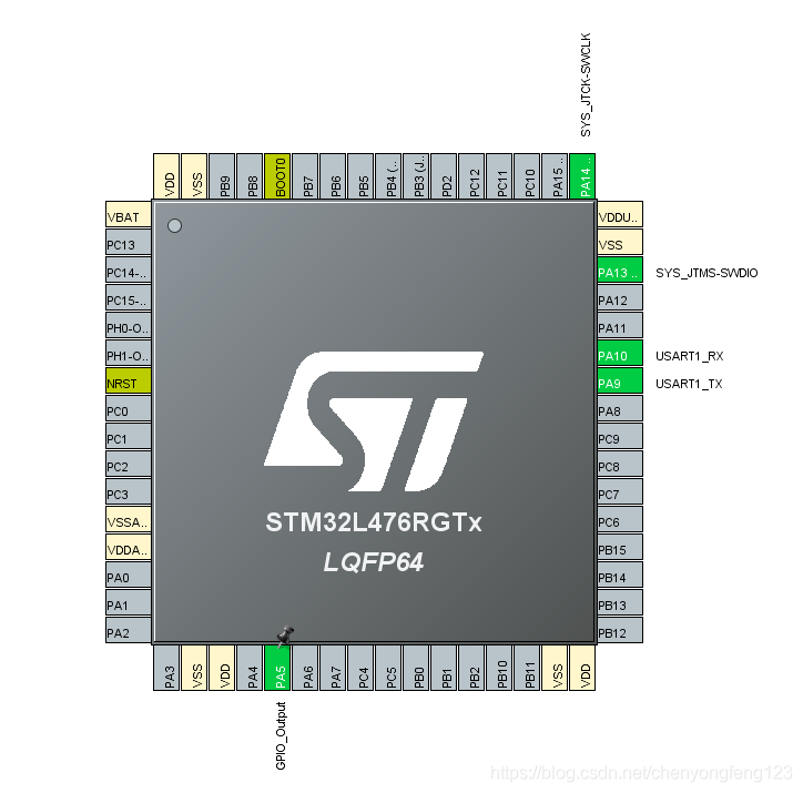

在串口通信中,很多时候我们需要的是接收一帧不确定长度的数据,而不是单个字节或者固定长度,这时我们就需要利用STM32的空闲中断(IDLE)来实现不定长数据的接收,首先我们打开STM32Cumebx建立一个工程,配置管脚图:
这里我们采用三线SWD下载方式,加一个LED灯交替闪烁,串口中断+DMA来接收不定长数据,串口采用默认配置,打开串口中断,采用DMA方式进行发送和接收:
