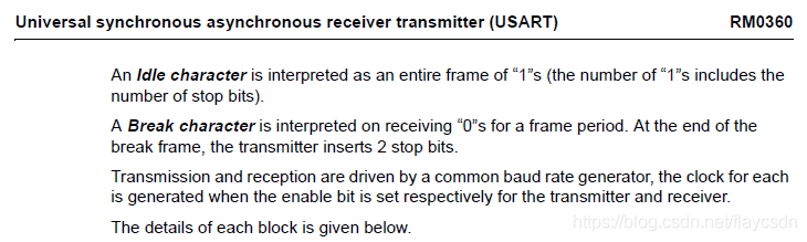

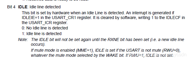

1、
空闲中断
是接收数据后出现一个byte的高电平(空闲)状态,就会触发空闲中断.并不是空闲就会一直中断,准确的说应该是上升沿(停止位)后一个byte,如果一直是低电平是不会触发空闲中断的(会触发break中断)。

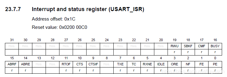

2、寄存器
描述
