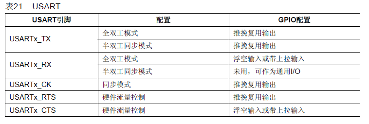

1、初始化GPIO:
        根据手册的8.1.11节,我们可以找到下表:
  在全双工的模式下,发送引脚需要设置为推挽复用输出,接收引脚则设置为浮空输入或带上拉的输入。因为一般不用同步和流量控制的方式,所以CK、RST、CTS引脚不作配置。当然啦,在使用STM32外设的时候不要忘记打开外设时钟(GPIO和USART的RCC)。

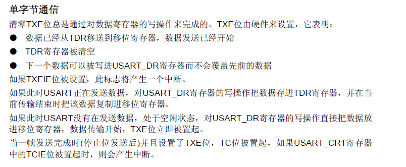

        注意1:初始化时不要随意打开TXE中断!只要TX-DR寄存器为空,TX和TXE标志都会马上被置位而立即会产生中断(参考《STM32中文参考手册》的25.3.2节),即使中断标志被清除,也会被重新置位。因此,我采用的是TC中断而不是采用TXE中断。

这样,串口1配置好了。但代码一运行就会发现不妥!为什么每次初始化完成就马上进入中断了呢???遇到这种现象千万不要大惊小怪,我很淡(dan)定(teng)地做了个实验,发现处理器复位后,串口的SR寄存器中的TC标志会被置位。而根《STM32中文参考手册》25.3.2节,在串口使能后会自动发送一个空闲帧,发送完毕后TC也会置位,所以初始化将导致串口初始化完毕后马上进入TC中断。为了避免这种情况,可以在串口使能后等待空闲帧发送完毕,再打开TC中断。
