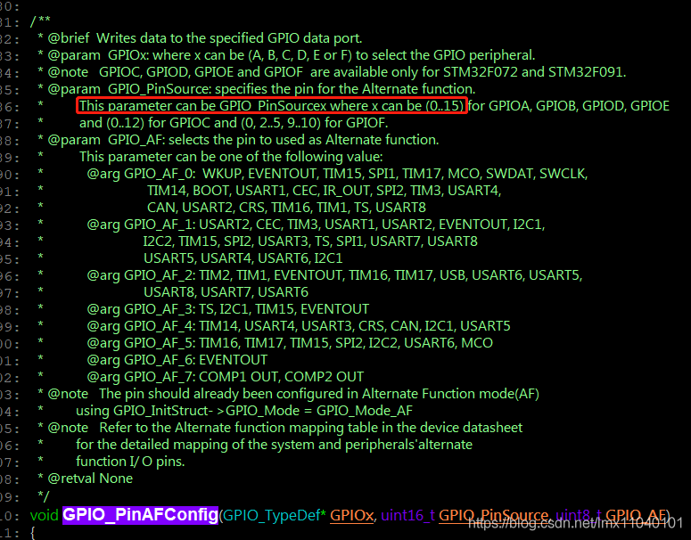

- 开启引脚复用功能时,引脚为 GPIO_PinSourcex,不是 GPIO_pins_define,否则串口会配置失败,进入硬件中断,习惯使用STM32F103系列的,这里很容易出错
GPIO_PinAFConfig(GPIOB, GPIO_PinSource10, GPIO_AF_4);

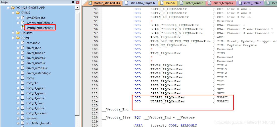

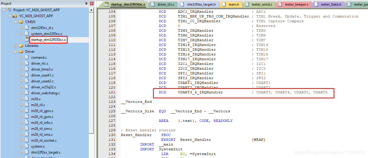

- 启动文件要选择startup_stmf030xc.s
中断向量表中有USART3_6_IRQHandler,否则产生中断时找不到中断入口地址
注:startup_stmf030.s中没有USART3_6_IRQHandler

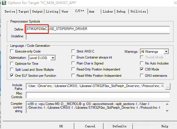

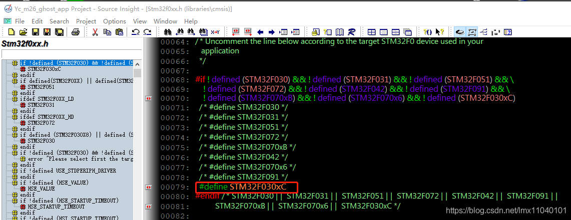

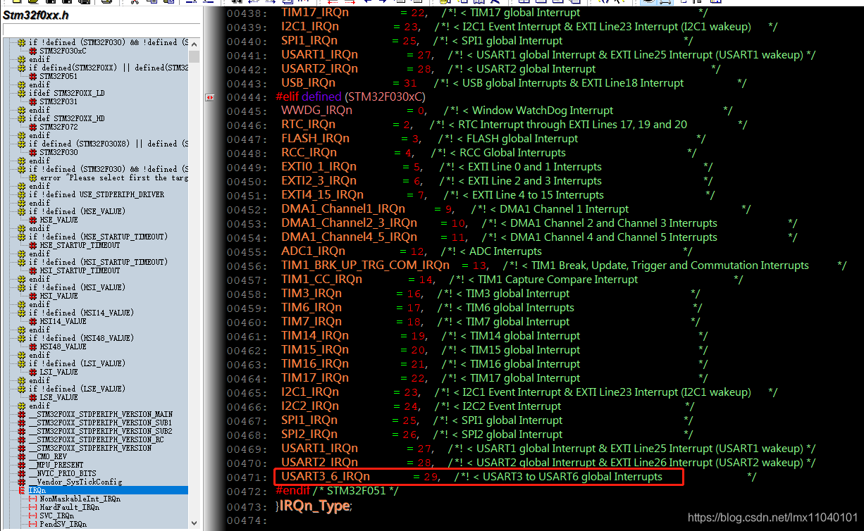

- 需要打开STM32F030xC宏定义,才会有中断向量USART3_6_IRQn的定义
方式1:在stm32f0xx.h中打开注释 #define STM32F030xC
方式2:在工程魔法棒中添加
