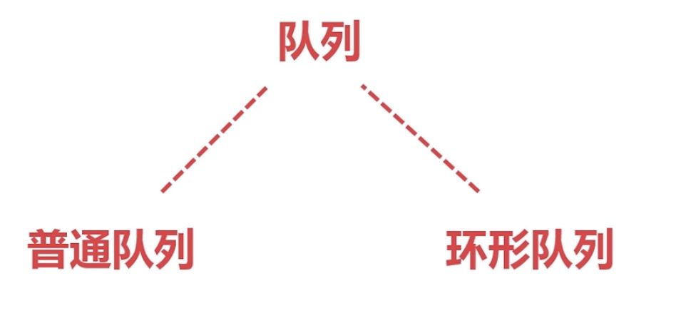

队列的常见两种形式

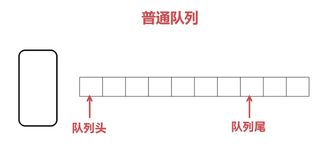

普通队列
在计算机中,每个信息都是存储在存储单元中的,比喻一下吧,上图的一些小正方形格子就是一个个存储单元,你可以理解为常见的数组,存放我们一个个的信息。
当有大量数据的时候,我们不能存储所有的数据,那么计算机处理数据的时候,只能先处理先来的,那么处理完后呢,就会把数据释放掉,再处理下一个。那么,已经处理的数据的内存就会被浪费掉。因为后来的数据只能往后排队,如过要将剩余的数据都往前移动一次,那么效率就会低下了,肯定不现实,所以,环形队列就出现了。

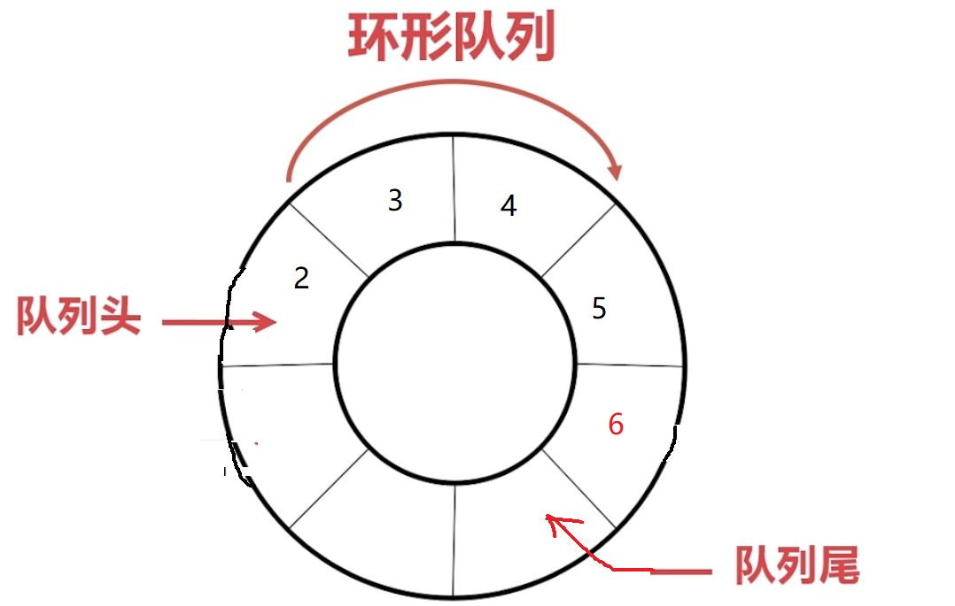

环形队列
它的队列就是一个环,它避免了普通队列的缺点,就是有点难理解而已,其实它就是一个队列,一样有队列头,队列尾,一样是先进先出(FIFO)。我们采用顺时针的方式来对队列进行排序。
队列头 (Head) :允许进行删除的一端称为队首。
队列尾 (Tail) :允许进行插入的一端称为队尾。

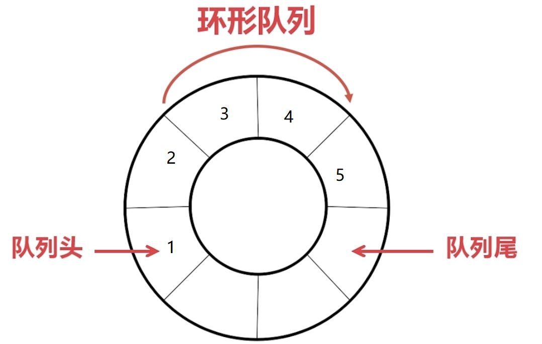

环形队列的实现:在计算机中,也是没有环形的内存的,只不过是我们将顺序的内存处理过,让某一段内存形成环形,使他们
首尾相连
,简单来说,这其实就是一个数组,只不过有两个指针,一个指向列队头,一个指向列队尾。指向列队头的指针(Head)是缓冲区可读的数据,指向列队尾的指针(Tail)是缓冲区可写的数据,通过移动这两个指针(Head) &(Tail)即可对缓冲区的数据进行读写操作了,直到缓冲区已满(头尾相接),将数据处理完,可以释放掉数据,又可以进行存储新的数据了。
实现的原理:初始化的时候,列队头与列队尾都指向0,当有数据存储的时候,数据存储在‘0’的地址空间,列队尾指向下一个可以存储数据的地方‘1’,再有数据来的时候,存储数据到地址‘1’,然后队列尾指向下一个地址‘2’。当数据要进行处理的时候,肯定是先处理‘0’空间的数据,也就是列队头的数据,处理完了数据,‘0’地址空间的数据进行释放掉,列队头指向下一个可以处理数据的地址‘1’。从而实现整个环形缓冲区的数据读写。
看图,队列头就是指向已经存储的数据,并且这个数据是待处理的。下一个CPU处理的数据就是1;而队列尾则指向可以进行写数据的地址。当1处理了,就会把1释放掉。并且把队列头指向2。当写入了一个数据6,那么队列尾的指针就会指向下一个可以写的地址。

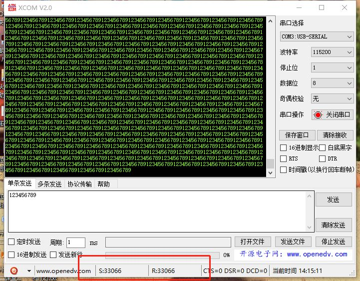

测试效果
测试数据没有发生丢包现象
