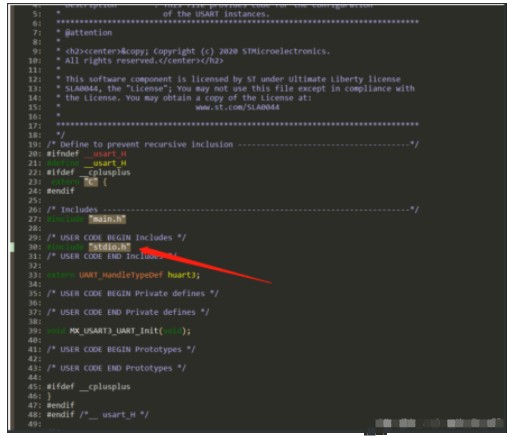

3.1、usart.h
因为是使用了C语言标准库的printf , 所以要包含头文件。

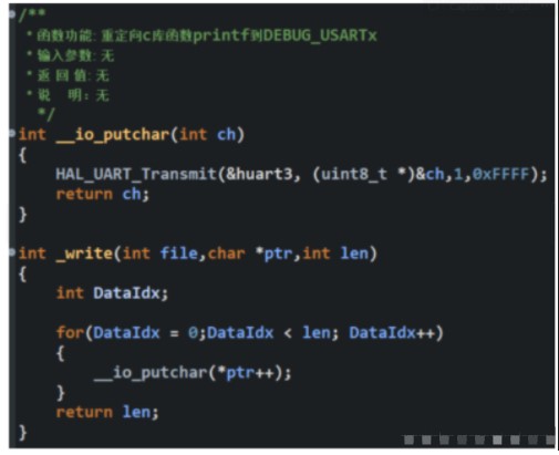

STM32CubeIDE
**在usart.c的最底部,添加函数__io_putchar( )与_write( )。**实际上,这两个函数都是调用了HAL库发送与接收报文。最后记得修改串口号,这个实验使用串口3,所以第一入口参数就需要用huart3. 一般情况,只需要将串口printf出去,并不需要从串口接收信息,所以只重定向了HAL_UART_Transmit( )。

3.1、usart.h

STM32CubeIDE

我按照楼主的方法实验了一下,stm32CubeIDE还是不行,不知道问题出在哪里?
