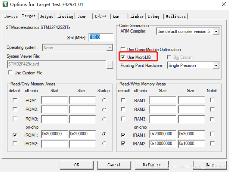

  Keil默认下使用Micro LIB库,

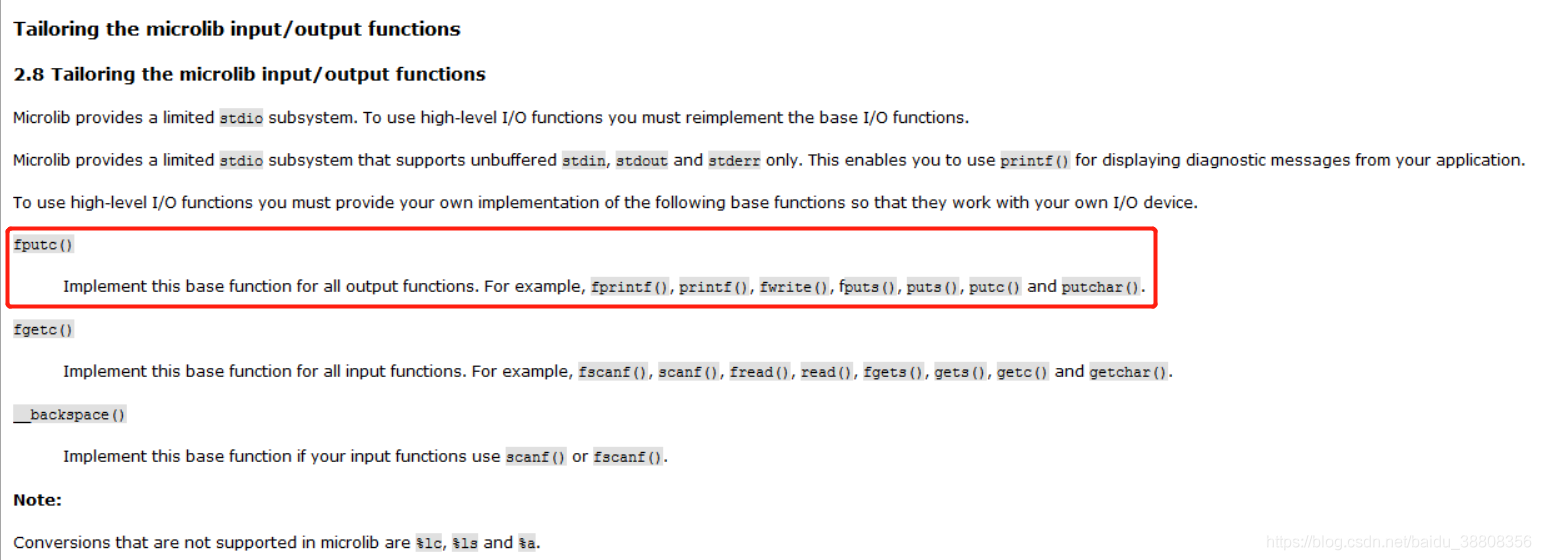

该库调用 fputs 实现 printf,如下描述:
所以需要实现fputs函数,以调用printf函数,如下:
int fputc(int ch, FILE *f)
        ITM_SendChar(ch);

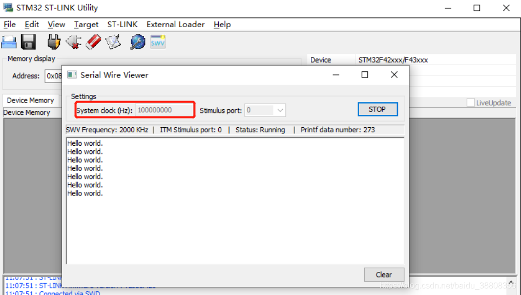

2. STM32 ST-LINK Utility配置
  打开STM32 ST-LINK Utility,点击ST-Link菜单项,进入Serial Wire Viewer界面如下,配置System clock为单片机运行的时钟,根据实际时钟配置,此处为100MHz,点击Start 即可看到输出。

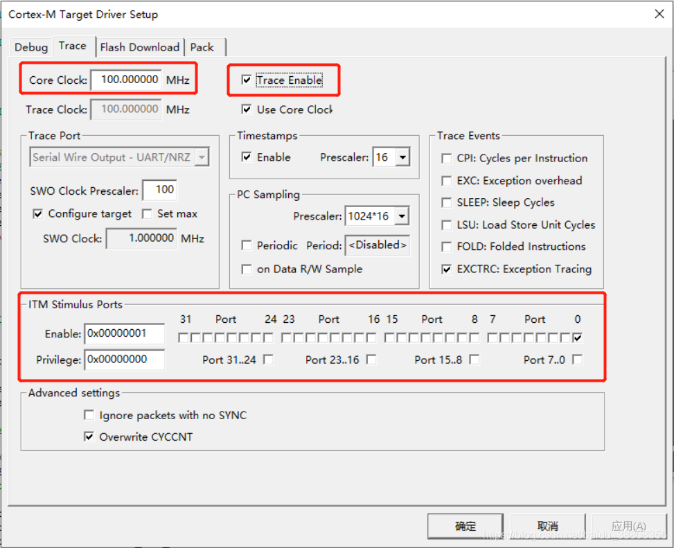

  3. Keil配置
  在Keil软件下的Debug配置界面,进入STlink trace的配置,如下图:

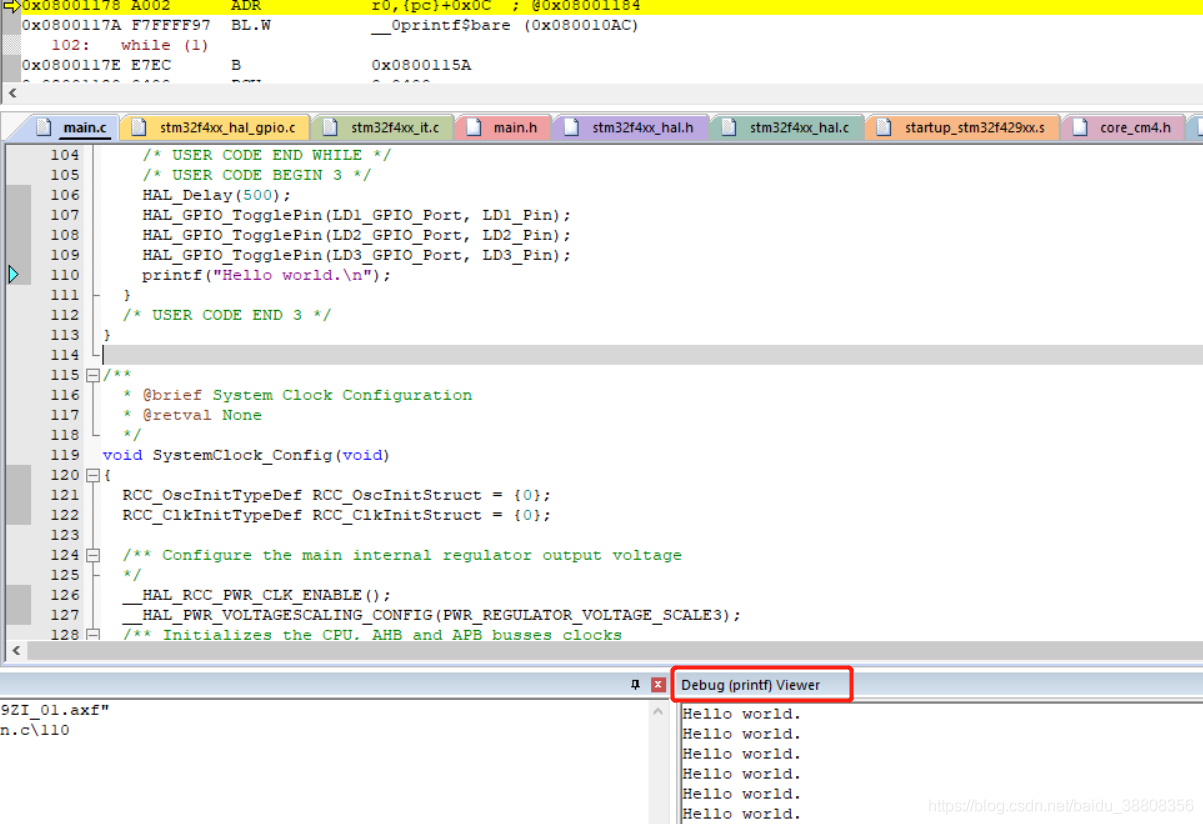

配置Core Clock时钟,Trace Enable以及ITM Stimulus Ports。然后调试代码,点击F5运行。如下图所示:

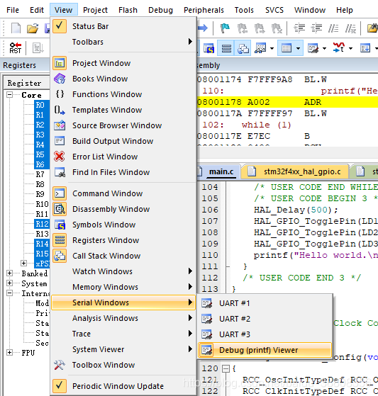

在Debug (printf)Viewer窗口可以看到printf的输出。
如果没有该窗口,通过菜单View调出:
PS:Debug Viewer仅在调试状态下才有,所以在Keil下看日志需要在Debug状态下。
