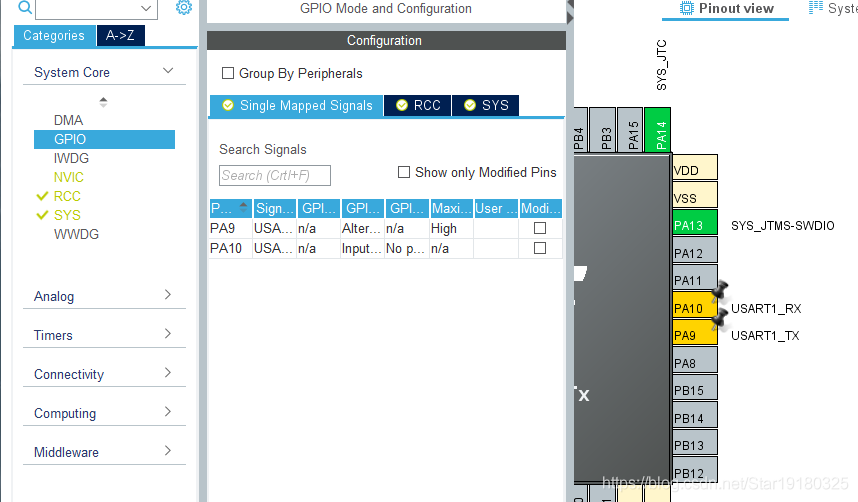

5、配置我们的复用引脚
复用,即平时的时候是IO口,但是当我们有特殊用途的时候,比如说UART通信(异步全双工串口通信)PA9可以作为TX,PA10可作为RX使用。直接在我们的右面的可视框图里面点击相应的引脚配置就OK。
但是配置完之后还是黄色的,不是绿色的,代表我们还没有完全的配置完毕,不要着急,请看下一步。

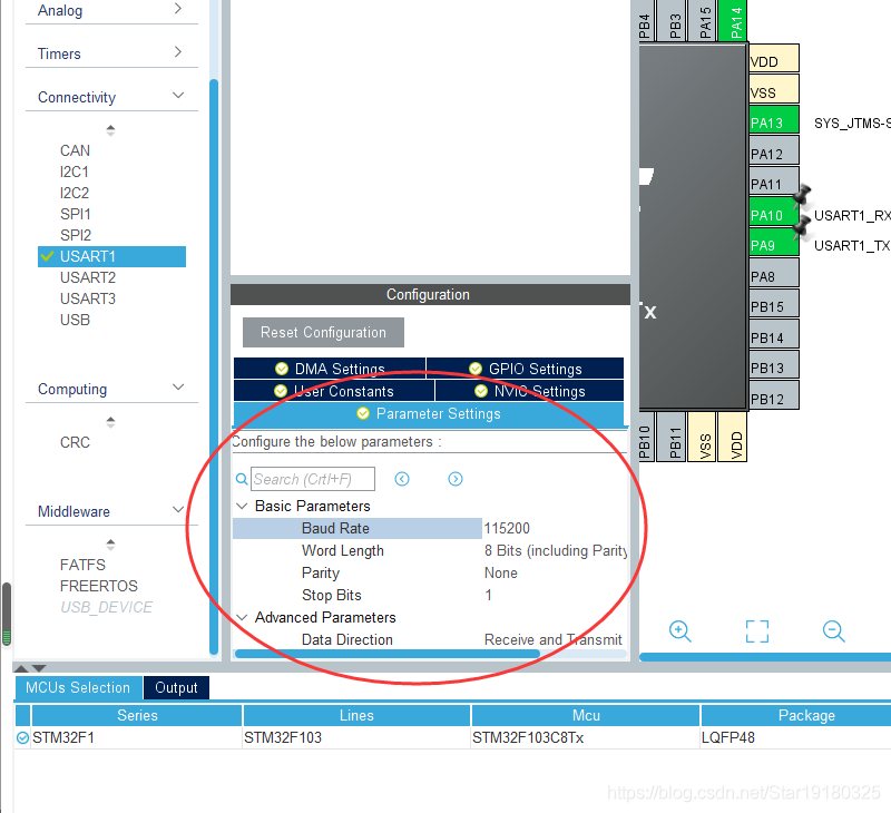

6、在Connectivity里面的USART1模式里面选择异步全双工通信模式
然后我们引脚就配置好了
这一块内容就是波特率的设置,一般系统自动按默认值11520bps,不过我们可以修改;默认的码元是8N1型的,8N1是什么,请看我的另一篇文章: 有关单片机串口通信的原理性问题讲解

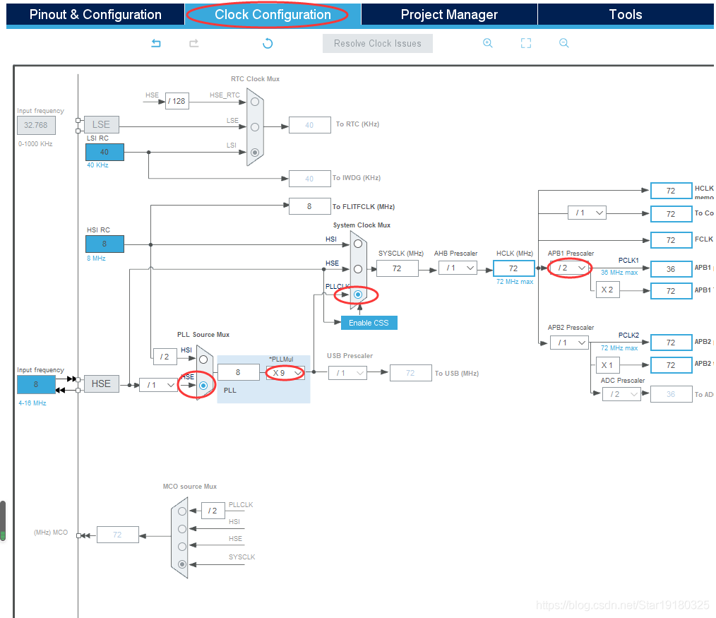

7、然后在我们的时钟树里面配置
如下图

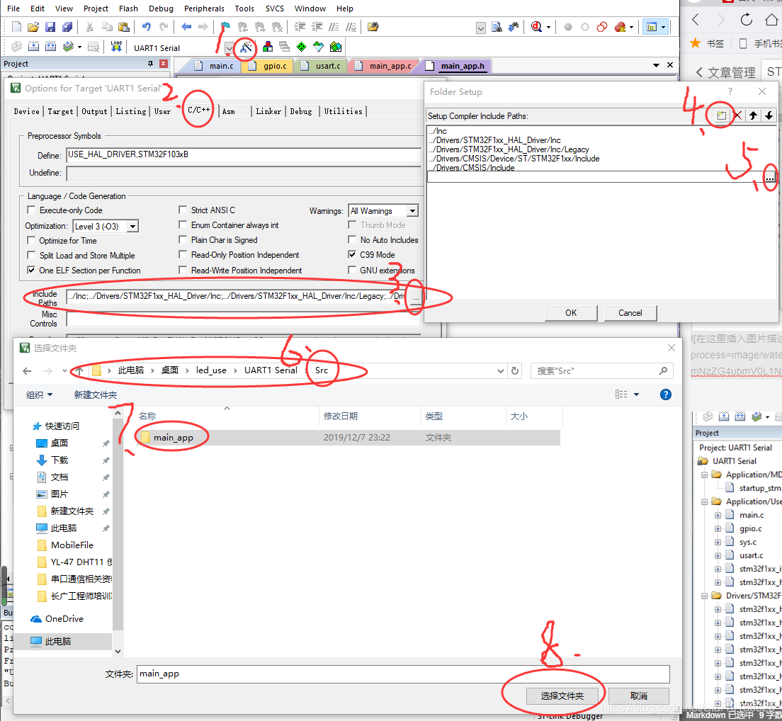

按图上顺序操作就OK 了
第6步,找到我们刚才在src文件中建立的那个文件夹main_app,因为我们的main_app.h文件在这里面,这样就不会有错误和警告了

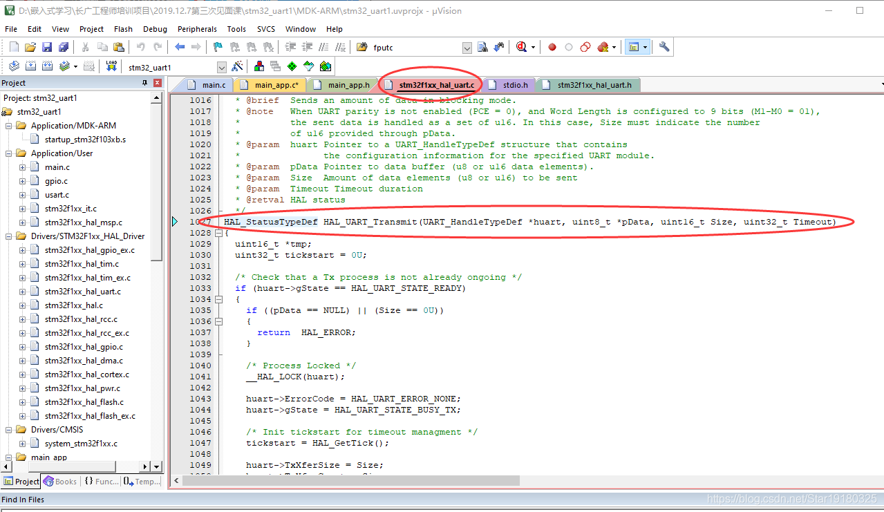

说起代码的疑难杂症,根源问题是因为我们对hal库不熟而导致的,所以就带大家通过代码的分析来初步认识下几个hal库的函数定义
1、HAL_UART_Transmit(&huart1, buf, size, Uart_Timeout);
先看这个函数,这个函数的原型是这个
HAL_StatusTypeDef HAL_UART_Transmit(UART_HandleTypeDef *huart, uint8_t *pData, uint16_t Size, uint32_t Timeout)
uint16_t *tmp;

emmmmm,具体的代码就先不带大家分析了,在这里说下几个参数的作用以及我们应该如何设置就OK
UART_HandleTypeDef *huart:一个结构体的句柄,不用理解是什么,我们要用的时候直接对其取地址就ok
uint8_t *pData:指针型的数据
uint16_t Size:数据的大小
uint32_t Timeout:超时时间设置
void Uart1_Send(uint8_t *buf,uint32_t size)//定义一个串口数据发送函数
HAL_UART_Transmit(&huart1, buf, size, Uart_Timeout);//将我们的参数传给我们这个hal库中本身存在的一个串口发送函数,从而让这个函数更加简单
这就是我们最后改造好的函数,就是根据上面的要求去传入的参数,只不过把参数简化成了两个,把函数名字简化了并且更加具象化了下。
这就实现了我们一个数据的发送

然后我们改造成这样
int fputc(int data, FILE *f)//改造下fputc函数,将fputc函数的接口改到我们的这个串口上,因为printf里面调用的有fputc,所以到时候我们就可以直接用printf来发送串口数据
Uart1_Send((uint8_t *)&data,1);//调用下我们刚才声明的串口发送函数
因为我们知道printf函数里面调用的是fputc函数,所以我们这样改造fputc函数的接口后,就直接可以用printf函数向串口发送数据了
