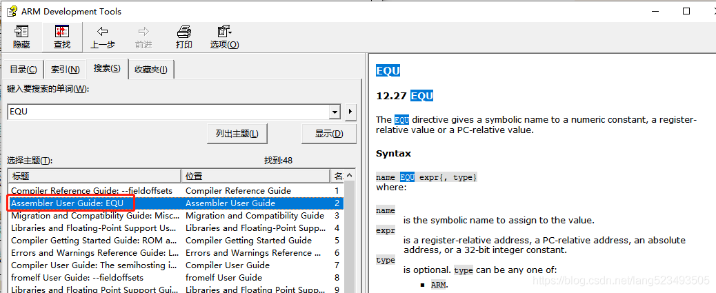

  所使用到的汇编指令说明
要查找更详细的汇编指令解释可以打开ARM Development Tools进行搜索查询。
使用搜索功能,点开标题为Assembler User Guide(汇编用户指南)的主题。
