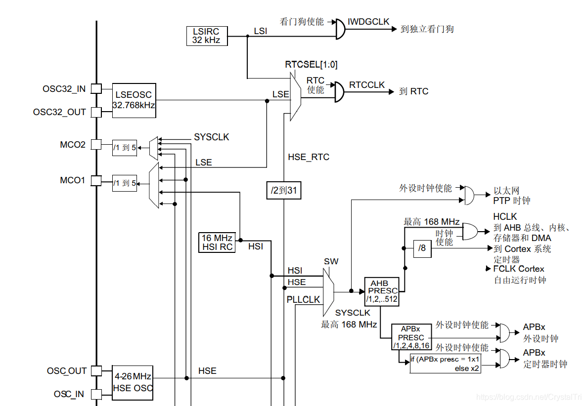

如图:
从上往下看:
- 32kHz的LSI时钟可以供独立看门狗使用,
- 32kHz的LSI时钟和32.768kHz的LSE时钟都可以作为实时时钟外设RTC的时钟源;
- HSE时钟经2-31分频后也可以作为RTC时钟源;
- 向左箭头的SYSCLK,LSE和HSI均可以经过分频后通过特定引脚向外输出;
- 系统时钟SYSCLK可以从HSI,HSE或者PLLCLK时钟三者之间选择,最高可以配置到168Mhz;
- 另外PLL48CK可以做用于生成 USB OTG FS 的时钟 (48 MHz)、随机数发生器的时钟 (≤48 MHz) 和 SDIO 时钟 (≤48 MHz);
- PLLI2SCLK时钟为用于生成精密时钟的专用PLL时钟,从而在 I2S 接口实现高品质音频性能;
注意:使用外接晶振或陶瓷电容时做HSE时,此种方法特别要注意外部晶振/谐振器和负载电容的引脚要尽可能的靠近振荡器的引脚,以尽量减小输出失真和起振的稳定时间;
