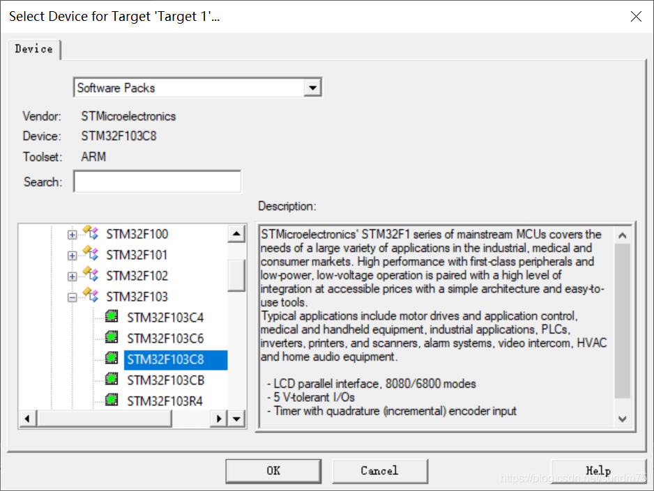

- 新建工程 工程位置
- 选择CPU
- 添加cortex的接口标准
- 复制代码添加后编译下载运行

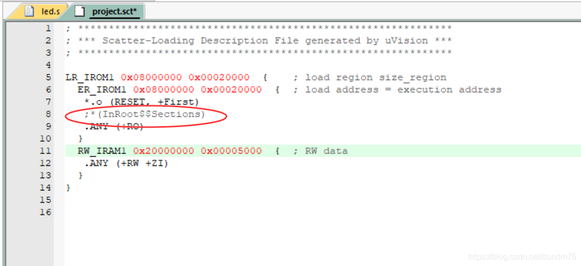

7. 出现的问题及解决方法
编译后警告:
.Objectsproject.sct(8): warning: L6314W: No section matches pattern *(InRoot$$Sections). 以下转载自 keil mini2440 分散加载文件scatter中(InRoot$$Sections)的理解
分析:
(InRoot Sections)实现对映像的加载,这一段代码就是∗(InRoot" role=“presentation”>Sections)实现对映像的加载,而这一段代码就是∗(InRoot Sections)是__main()的一部分。如果只用汇编代码,没有 C 代码,则这一段加载应该去除。

注释掉"…InRoot…",如图示,则编译不再出现警告。
