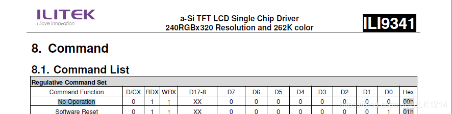

网上很多彩屏例程都通过0号命令(有时也称为0号寄存器)读取彩屏的ID号,以此来判断彩屏的芯片型号,然而ILI9341芯片的0号命令是一个空操作(No Operation),无法得到器件ID。
4号命令和0xda~0xdc命令虽然是读取ID的命令,但是读出来的ID全都是0。这会不会是STM32 FSMC的时序配置问题?或者STM32的FSMC根本就不支持这款液晶的读操作?到底是STM32的时序问题,还是芯片的器件ID本来就为0?
通过Memory Read(0x2e)命令可以发现,即使把FSMC的时序值配置为最小值,STM32也能通过FSMC正确读取到屏幕上显示的像素点的颜色值,这说明FSMC的读时序配置没有问题,可以产生正确的读时序。是这款液晶的器件ID本来就为0。
