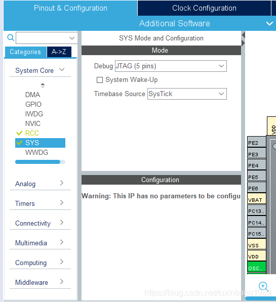

2.在CUBEMX中配置SYS->Debug:
根据实际调试接口进行配置。
这一步不要忘记,否则后面不能调试。

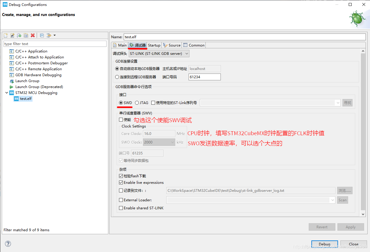

3.debug调试设置
菜单栏“Run->Debug Configurations”,弹出设置框,进入调试设置,如下图所示:
上述两图引自:
https://blog.csdn.net/Naisu_kun/article/details/97393547
对于“调试器”的设置,一般是根据实际接线,如果用的是SWD接口,则选中SWD,若是JTAG,则选JTAG。

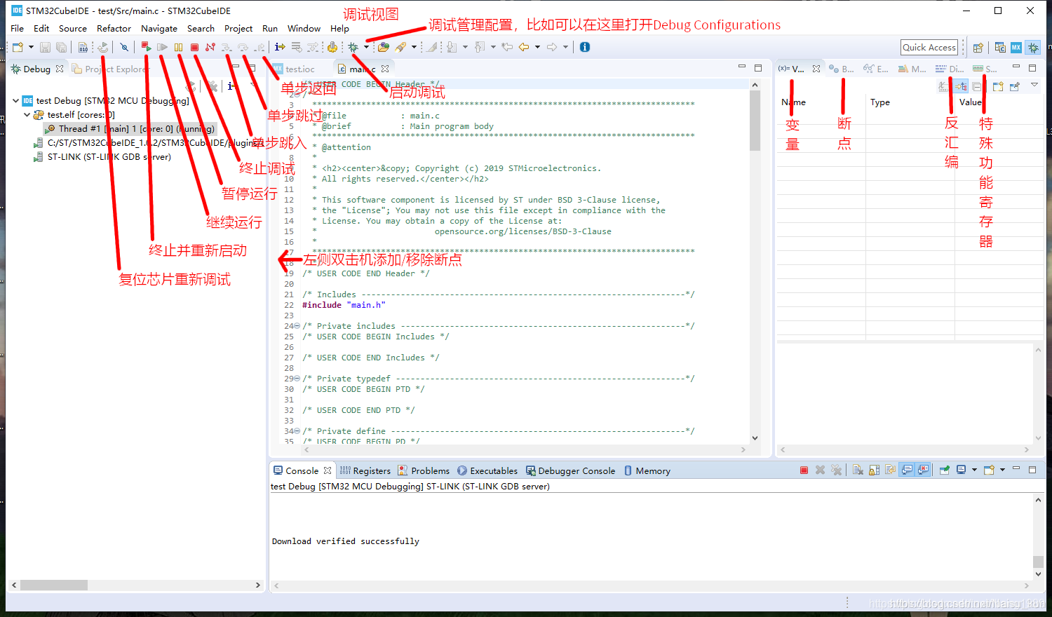

4.设置Debug As目标为“STM32 MCU C/C++ Application”,进入调试
调试界面及功能说明:
上图引自:
eclipse进入调试模式自动停在main函数的第一行,这一点与KEIL有区别。要使程序运行,点击工具栏“resume”(继续运行)按钮。
