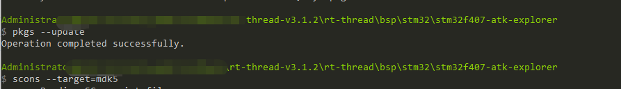

第五步:保存退出,使用pkgs --update更新代码
然后使用scons --target=mdk5生成Keil mdk5工程文件
编译成功后,打开工程,编译代码,应该是正常编译,没有错误的。

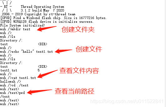

串口工具应该会有以下提示:
需要注意的是,我这里之前已经格式化过SPI-FLASH了,所以这里就直接挂载成功了。如果是第一次烧写,这里应该是挂载失败的。
挂载失败的话,我们需要重新格式化一次FLASH。
在串口终端输入命令:mkfs -t elm W25Q128
然后输入reboot重启系统即可正常挂载
挂载好文件系统后,我们就可以使用文件系统相关的一些命令了。
RT_Thread的Finsh中支持以下跟文件系统相关的命令,这些命令对于熟悉Linux童鞋来说最简单不过了。

这里做一些简单的串口示范:
