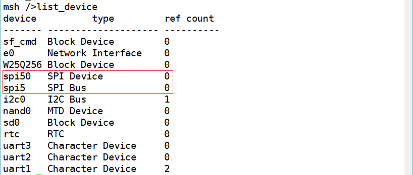

在 stm32f429-apollo 开发板上 SPI Flash 挂在了 SPI5 总线上,对应的 SPI Device 的设备名为 spi50。在终端输入 list_device 命令可以看到名为 spi50 的设备类型为 SPI Device,就说明 SPI 设备添加成功。如果没有出现相应的设备,则需要检查驱动程序,查找错误。
