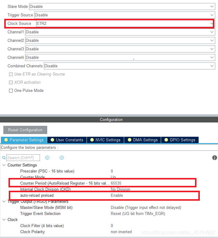

除了串口之外,我配置了两个定时器 TIM1和TIM2.我用TIM1来作为定时器中断,用TIM2来作为外部计数器。
这里用的是0.0005s的定时器(这个是有讲究的,之后会讲)
重点看一下这里的65535这个数,这个是外部计数器的满载值,就是说如果计数值大于这个,他就会自动清零了。(对于低频信号来讲,这个值是十分的大的,但是对于一个以百万为单位的频率,这个值是十分的小的,因此我们需要缩短中断的时间,这样才能保证我们的计数值不会超出这个满载值)
