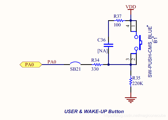

设置中断源,查阅开发板手册发现开发板有两个按键,一个是User一个是Reset.很显然我们要用User键。
很显然USER键连接到了GPIO A0上,但是低有效还是高有效并不知道。
别急,manual一定会写的。
根据原理图,当按键被按下的时候,PA0读入高电平,也就是说PA0高有效。那么一切都简单了。
在cubeMx里将PA0设置成外部中断0
进一步对PA0进行设置,将其设置为上升沿触发,也就是我们按下按键的一瞬间执行中断服务子函数。
