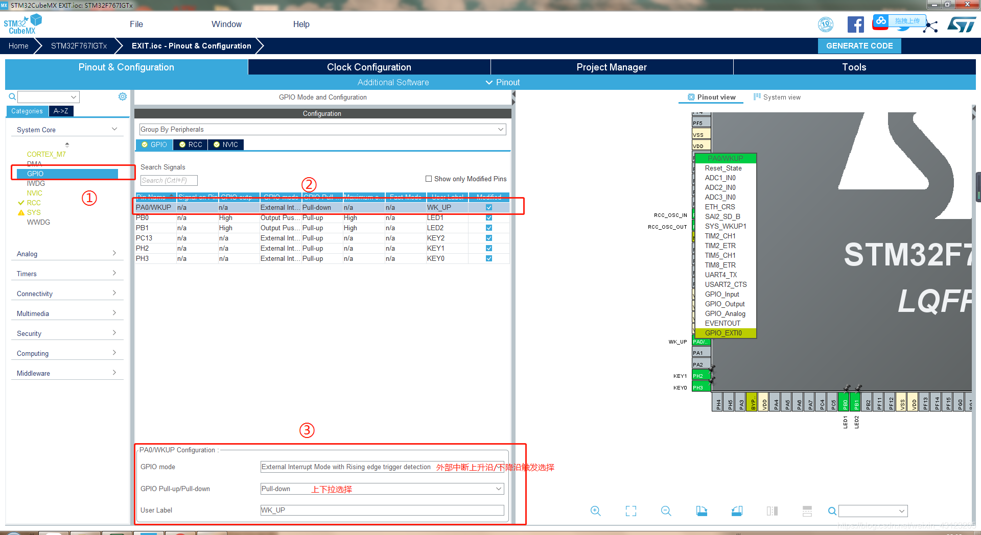

在选择完GPIO的功能之后,想必也知道了下一步就是去配置GPIO的初始化参数。如下图所示,点击①处,然后在②处依次点击每个引脚后,在③中根据自己的硬件支持去配置初始化参数, 特别要注意一下引脚上下拉,这对我们后来写代码有一定的影响还特别不容易发现这个问题。

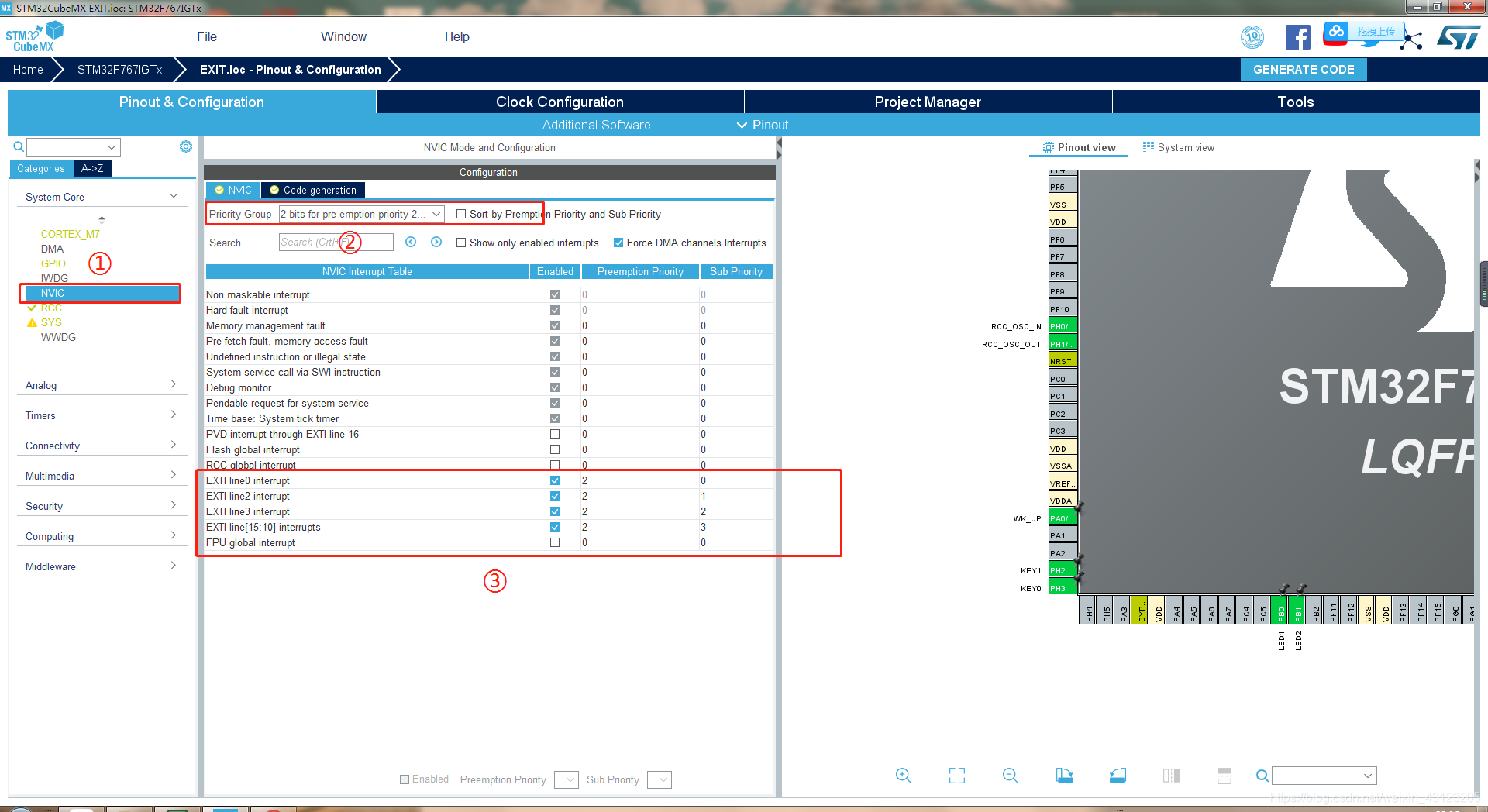

配置完GPIO的初始化参数后,我就应该去配置IO的外部中断了,点击①处NVIC(这个记住就是中断),之后点击②处进行配置中断优先级分组,最后在③处根据自己的需求去配置外部中断的优先级。

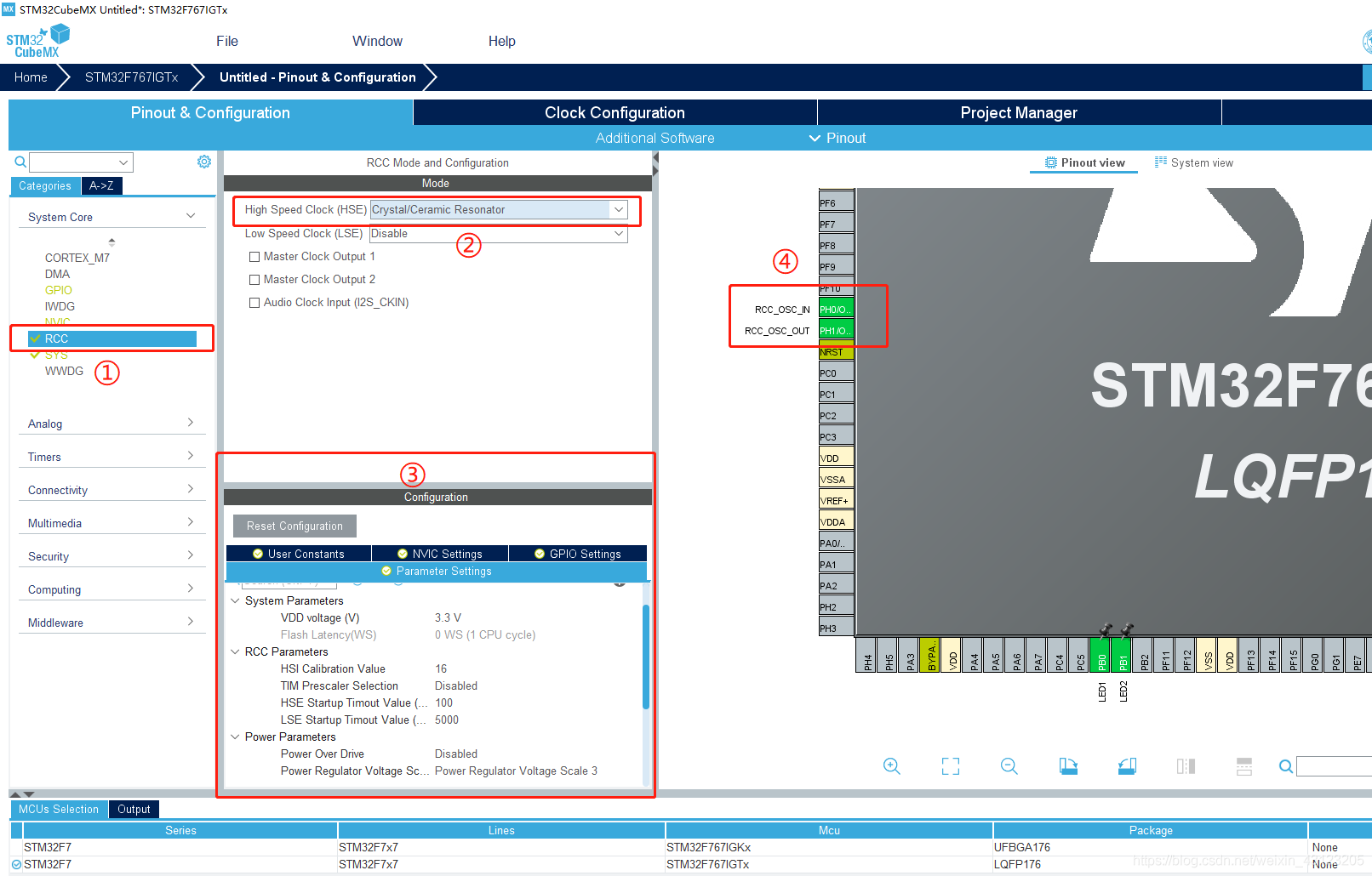

完成GPIO的外部中断优先级配置之后点击下图①处进行配置外部高速时钟输入源配置。
配置系统的时钟树,前面已经详细讲过了。到此GPIO外部中断基本上就算配置完了,下面的步骤就是输出项目工程的配置。
