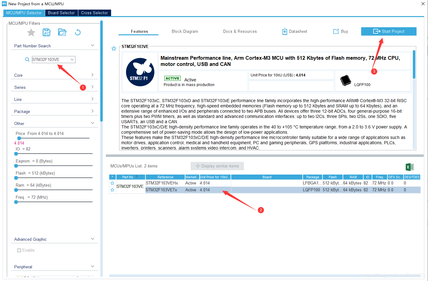

1 搜索芯片型号
2选择芯片
3创建工程

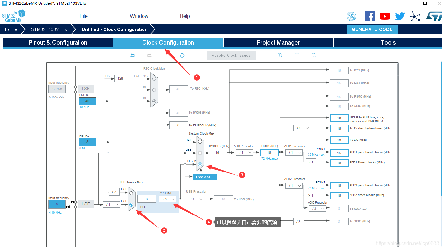

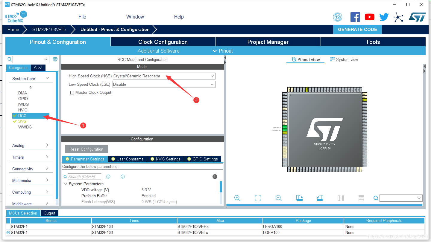

1.2设置时钟源RCC
系统时钟源选择外部晶振时钟源

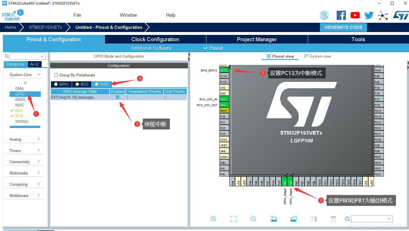

设置PB0和PB1为输出模式
设置PC13为中断模式
使能中断
设置时钟

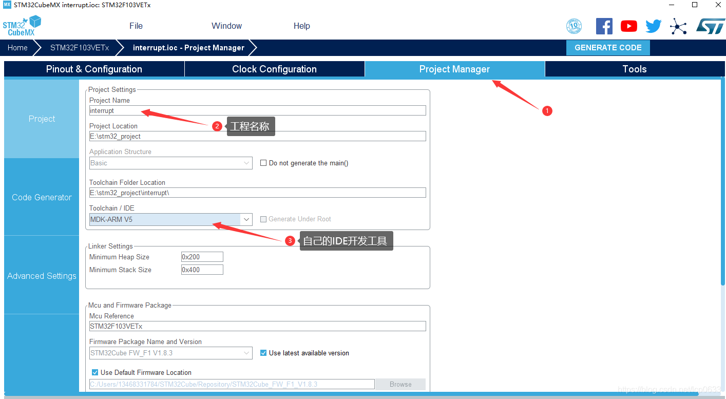

项目文件设置
1 设置项目名称
2 选择所用IDE

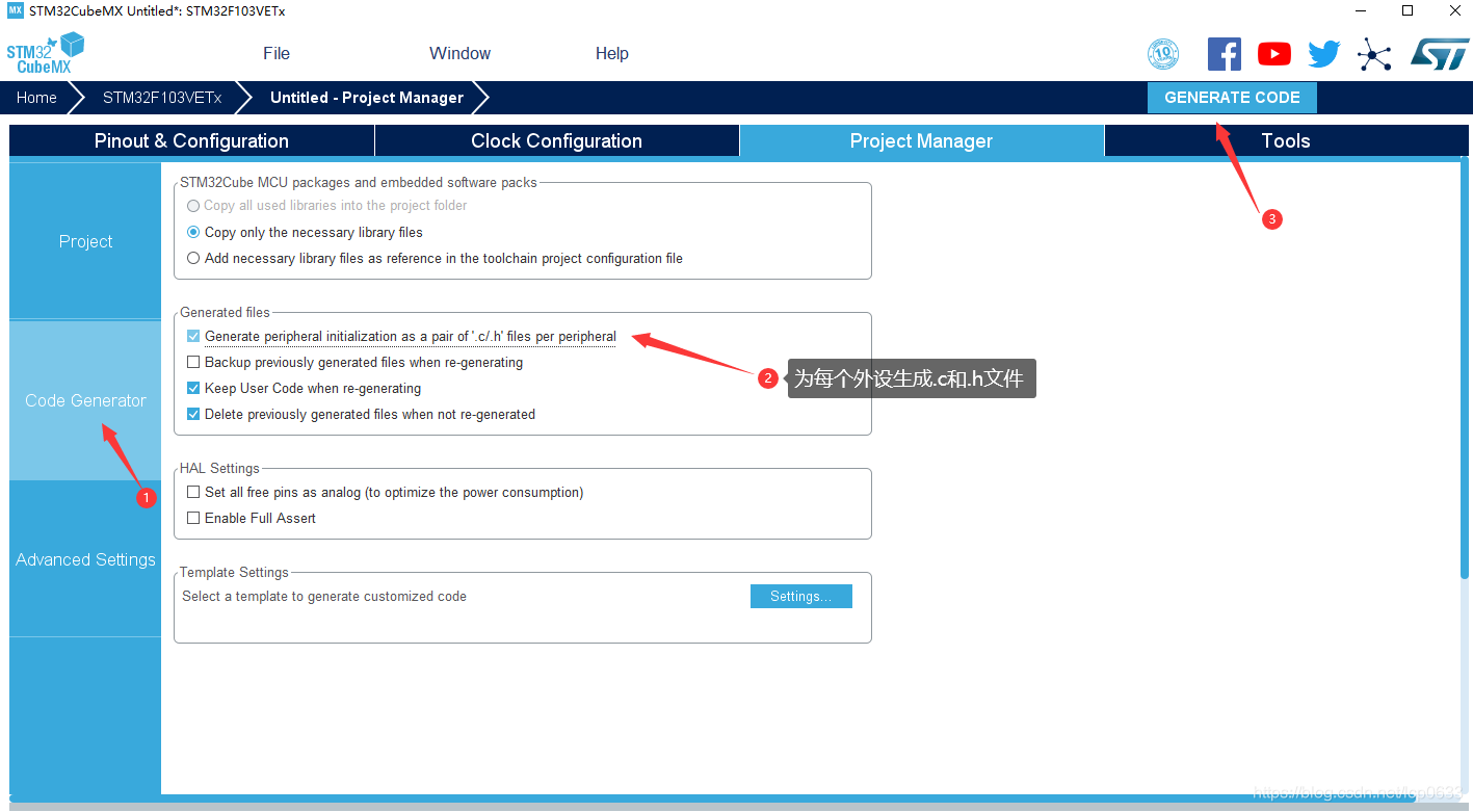

生成代码
为每个功能生成独立的.c和.h文件
生成代码

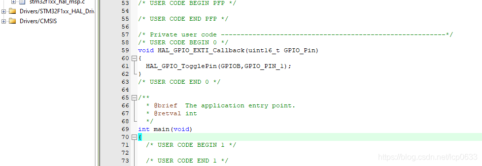

进入void HAL_GPIO_EXTI_IRQHandler(uint16_t GPIO_Pin),分析里面的代码,需要重写回调函数
在main.c文件中重写回调函数
void HAL_GPIO_EXTI_Callback(uint16_t GPIO_Pin) { HAL_GPIO_TogglePin(GPIOB,GPIO_PIN_1); }
把程序下载到stm32里面,按键按一次,变化一次
