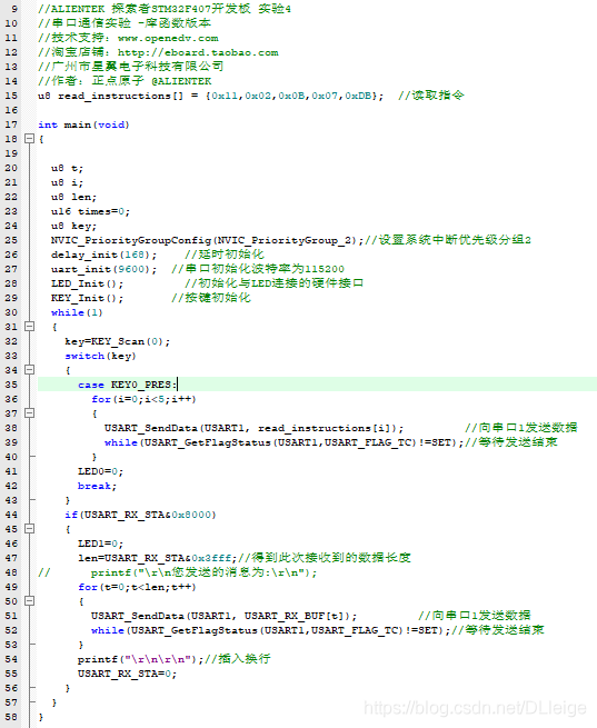

STM32F407ZGT6使用串口通信发送指令给传感器,让传感器返回测得的数据。
1.过程
大家看我这个程序,在main函数前面我定义了一个read_instruction数组,存放读取传感器的指令,在while循环中有一个按键检测,当按下key0的时候,单片机发送这个指令给传感器,理论上传感器接收到指令会返回测量的数据,但switch下面的这个if语句跳过了,说明if(USART_RX_STA&0x8000)没满足条件,也就是USART_RX_STA没有变成1。
首先确认我传感器没问题,如下图:
用串口助手发送16进制11 02 07 DB给传感器返回这串数据(共56个数据),所以传感器没问题。
其次是代码有没有问题,如下图:
按下单片机key0,串口助手接收到单片机发送的11 02 0B 07 DB,说明发送代码没问题。
下面看接收代码:
单片机RX接收到串口助手发的11 02 0B 07 DB会触发中断,这个USART_RX_STA寄存器就置1了(当然发送任何数USART_RX_STA都会被置1,因为只要接收就触发中断),所以LED1就被点亮了。

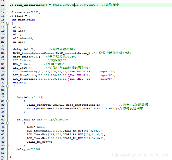

首先确认我传感器没问题,如下图:
其次是代码有没有问题,如下图:
下面看接收代码:

所以就是单片机RX接收传感器发送的数据USART_RX_STA寄存器不会置1,这到底是什么原因?

所以只能改这个中断函数:
我就直接把这个函数注释掉,自己写判断让USART_RX_STA寄存器置1,由于传感器返回的数据是56个,所以定义个标志flag2,当它等于56的时候就把USART_RX_STA寄存器置1,说明数据接收完了。然后下面的用液晶显示的函数也就实现了hhh.。。.
