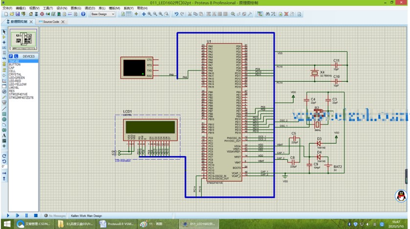

二,调整原理图大小,适合可视,另存工程文件。(如下图2,3,4所示)
图2
图3
图4

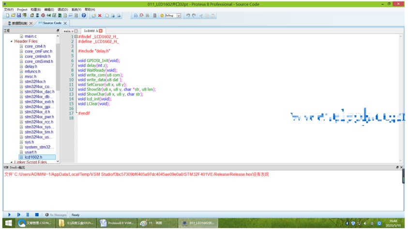

三,点击Source Code标签。(如下图5所示)
图5
四,编辑main.c 代码如Proteus8.9 VSM Studio GCC编译器仿真STM32F407ZGT6系列011_lcd1602并口(如下图6所示)
图6

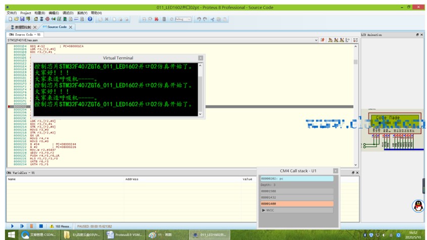

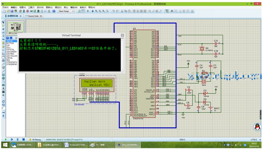

七,点击窗口左下方仿真按钮,可见lcd1602和虚拟串口的信息显示在屏。 (如下图8,9,10所示)
图8
图9
图10
