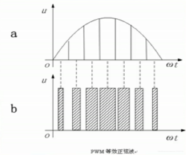

PWM是 Pulse Width Modulation 的缩写,中文意思就是脉冲宽度调制,简称脉宽调制。它是利用微处理器的数字输出来对模拟电路进行控 制的一种非常有效的技术,其控制简单、灵活和动态响应好等优点而成 为电力电子技术最广泛应用的控制方式,其应用领域包括测量,通信, 功率控制与变换,电动机控制、伺服控制、调光、开关电源,甚至某些 音频放大器,因此学习PWM具有十分重要的现实意义。 其实我们也可以这样理解,PWM是一种对模拟信号电平进行数字编码 的方法。通过高分辨率计数器的使用,方波的占空比被调制用来对一个 具体模拟信号的电平进行编码。PWM 信号仍然是数字的,因为在给定的 任何时刻,满幅值的直流供电要么完全有(ON),要么完全无(OFF)。电压 或电流源是以一种通(ON)或断(OFF)的重复脉冲序列被加到模拟负载上去 的。通的时候即是直流供电被加到负载上的时候,断的时候即是供电被 断开的时候。只要带宽足够,任何模拟值都可以使用 PWM 进行编码。

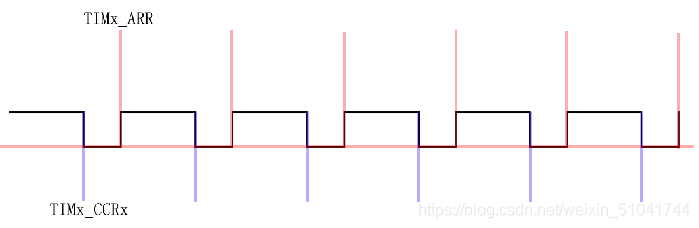

(1)PWM边沿对齐模式
当 TIMx_CR1 寄存器中的 DIR 位为低时执行递增计数,计数器CNT从 0 计数到自动重载值(TIMx_ARR 寄存器的内容),然后重新从 0 开始 计数并生成计数器上溢事件。 以 PWM 模式 1 为例。只要TIMx_CNT 《 TIMx_CCRx, PWM 参考信号 OCxREF 便为有效的高电平,否则为无效的低电平。如果 TIMx_CCRx 中 的比较值小于自动重载值(TIMx_ARR 中),则 OCxREF 保持为“ 1”。 如果比较值为 0, 则 OCxREF 保持为“ 0”。
当 TIMx_CR1 寄存器中的 DIR 位为高时执行递减计数,计数器CNT从 自动重载值(TIMx_ARR 寄存器的内容)递减计数到0,然后重新从 TIMx_ARR值开始计数并生成计数器下溢事件。 以 PWM 模式 1 为例。只要TIMx_CNT 》TIMx_CCRx, PWM 参考信号 OCxREF 便为无效的低电平,否则为有效的高电平。如果 TIMx_CCRx 中 的比较值大于自动重载值(TIMx_ARR 中),则 OCxREF 保持为“ 1”。 此模式下不能产生0%的PWM波形。
(2)PWM中心对齐模式
在中心对齐模式下,计数器 CNT 是工作做递增/递减模式下。开始的 时候, 计数器CNT 从 0 开始计数到自动重载值减 1(ARR-1),生成计数 器上溢事件;然后从自动重载值开始向下计数到 1 并生成计数器下溢事 件。之后从 0 开始重新计数。
我们以ARR=8,CCRx=4为例进行介绍。第一阶段计数器CNT工作在递增 计数方式,从0开始计数,当TIMx_CNT 《 TIMx_CCRx时,PWM 参考信号 OCxREF为高电平,当TIMx_CNT 》= TIMx_CCRx时,PWM 参考信号 OCxREF 为低电平。第二阶段计数器CNT工作在递减计数方式,从ARR开始递减计 数,当TIMx_CNT 》 TIMx_CCRx时,PWM 参考信号 OCxREF为低电平,当 TIMx_CNT 《= TIMx_CCRx时,PWM 参考信号 OCxREF为高电平。

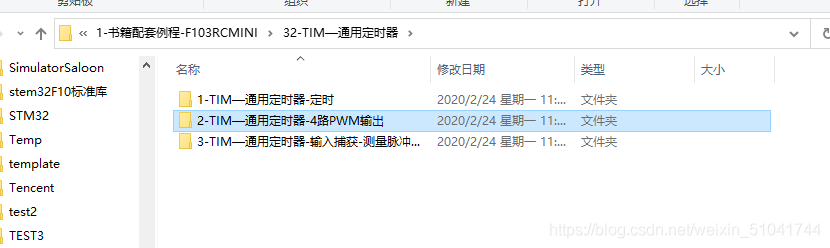

这里我们进行STM32F103输出一路PWM波形的实验,是采用定时器TIM的方法。因此本次实验的代码我们可以参考野火官房资料中TIM定时器部分的代码,其中就有本次实验的源码。
这些资料在官方中都有,如图采用的是4路PWM输出。

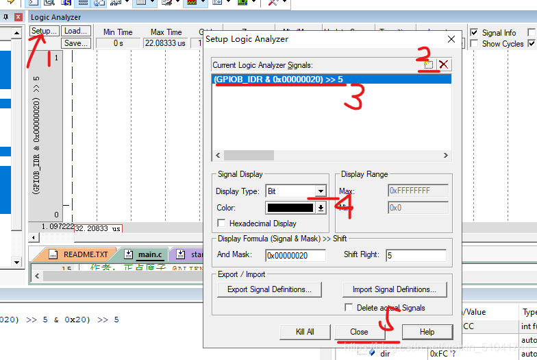

在波形显示前需要进行一些配置
图中的第2~3步具体的端口可以看代码中有介绍

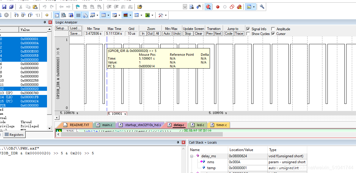

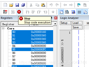

点击运行,再点红色的stop
如图我们可以看到输出的PWM波形了。
