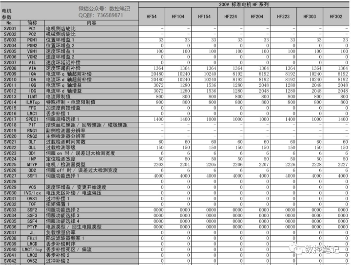

三菱200v 标准电机 HF 系列

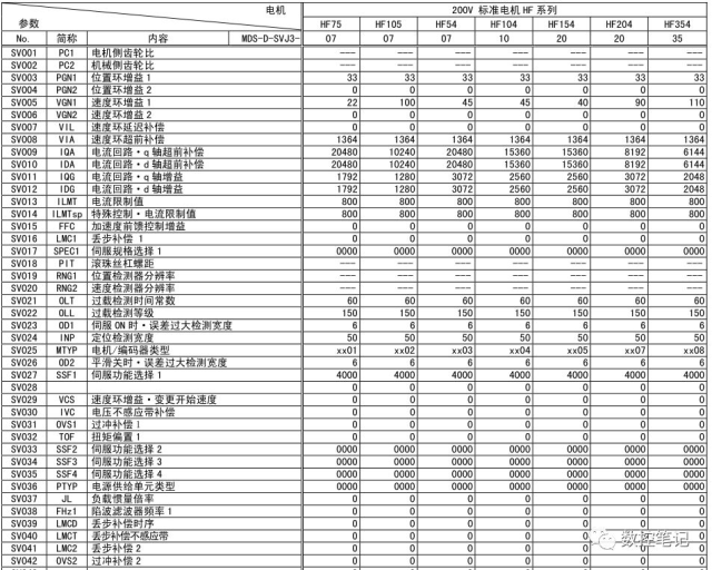

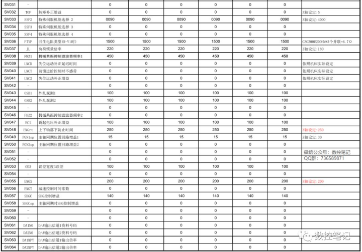

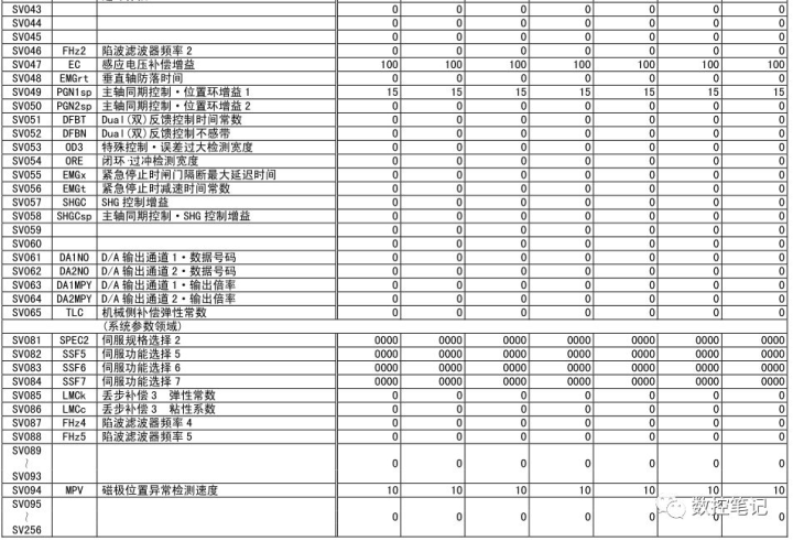

三菱 MDS-DM-SPV2/SPV3 系列

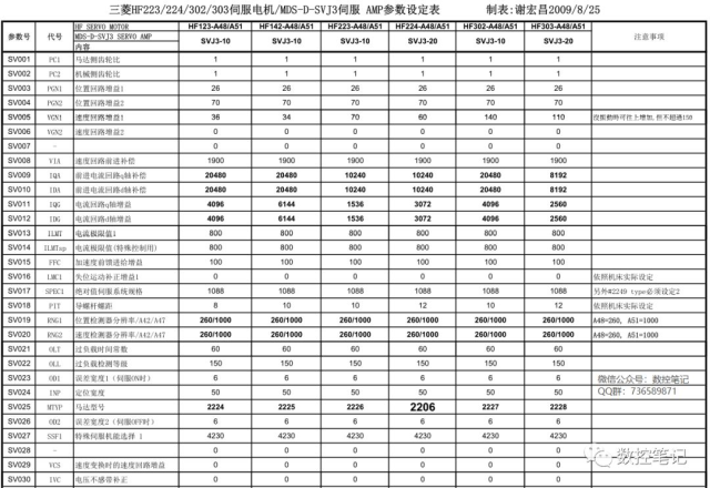

三菱HF223/224/302/303伺服电机/MDS-D-SVJ3伺服
