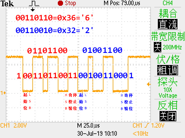

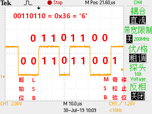

  使用串口上位机连接USB-TTL模块,发送一个字节数据:1位停止位+8位数据位+1位奇校验位+1位停止位,使用示波器的单次触发功能,可以在USB-TTL模块的TX引脚测得串口协议数据的实际波形,你知道这发送的是什么字符吗?
  一个字符的实际波形
  两个字符的实际波形
