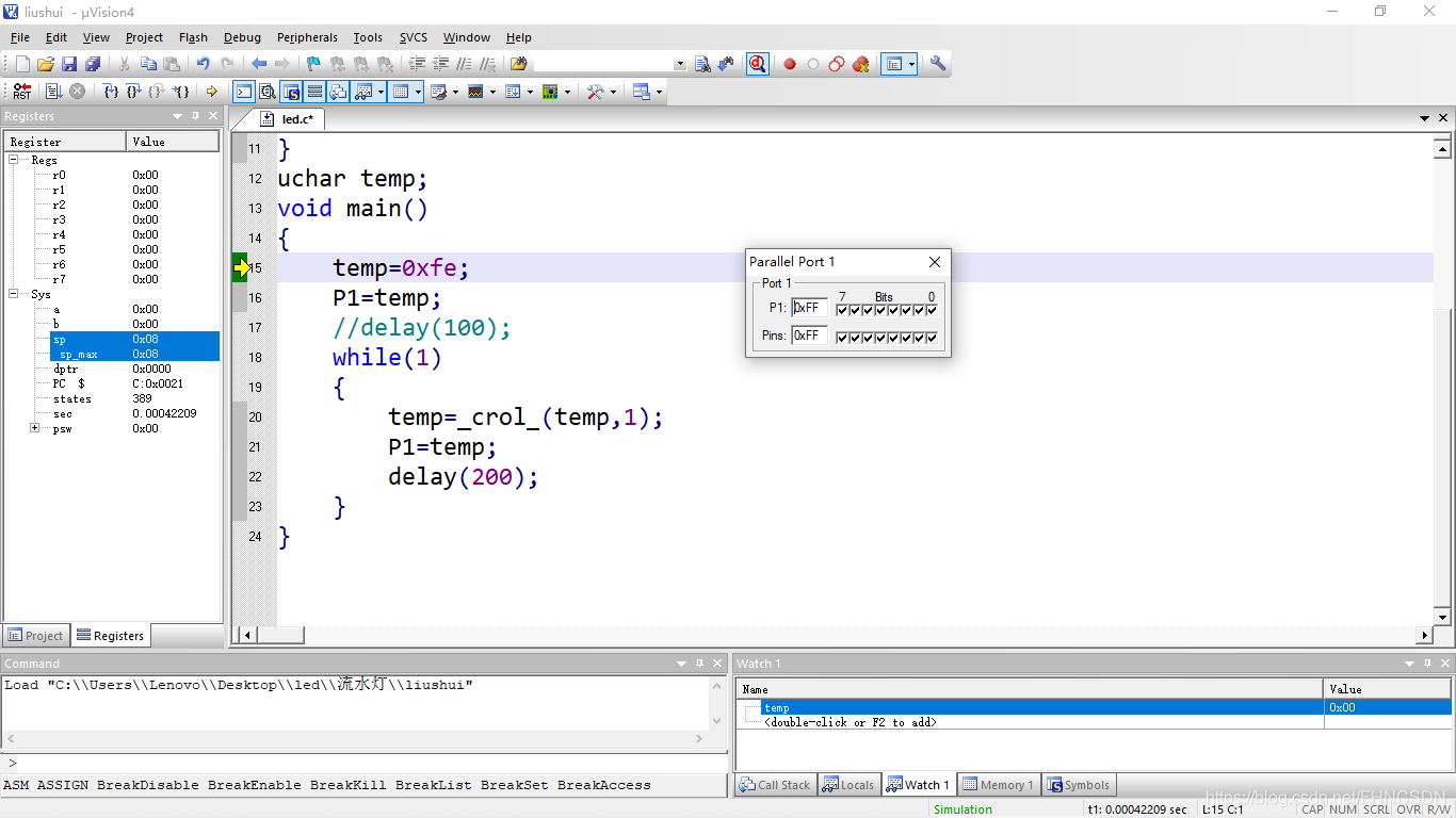

首先改晶振频率将24改为11.0592(根据自己的情况):
点击debug进行调试:
出现的界面右上部分是汇编代码(可关闭),左边一列中sec是程序运行的时间,下方是C代码:
这里我的流水灯是P1口,所以选择P1查看在程序运行中P1的值:
点击这个图标可以进行单步调试:
(刚开始程序没有运行,所以P1各位都是高电平)
点击这个图标将程序重置重新运行:
若进入循环可点击下方的图标跳出循环:
然后可以点击右下角的watch1,然后输入变量名,可在程序运行中查看变量值的变化:
右击变量的值可修改变量的进制显示:
然后就可以开始调试了!

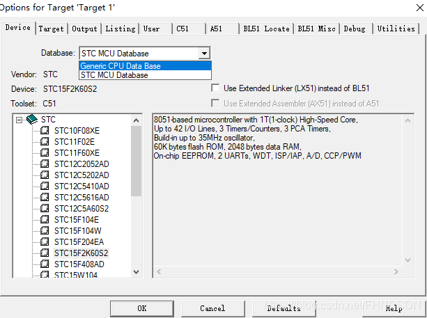

然后点击STC展开,选择STC15F2K60S2:

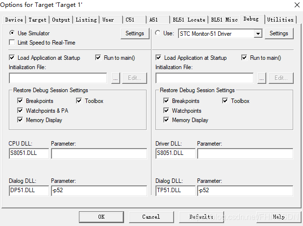

然后点击同一窗口中的Debug勾选Use(这个是选择硬件仿真方式),展开下拉菜单找到STCMontor 51 Driver,然后点击settings选择自己的端口号,这就OK了:
然后编译,(若单片机有自动烧录的功能,记得将跳线帽拔掉)可以试一下点击调试,可见硬件上的小灯是和代码对应的,执行一步代码LED灯就会有相应的变化。
