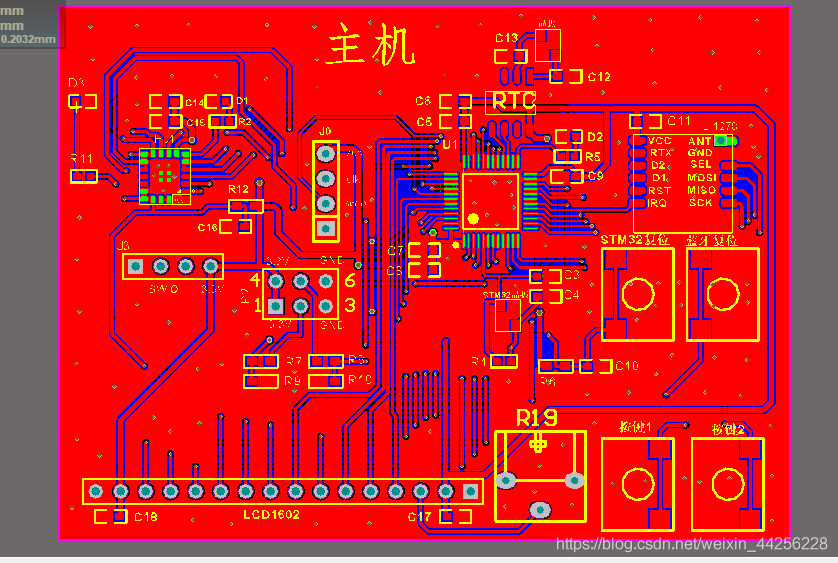

开始做毕设,题目是无线温湿度记录仪,主控是STM32单片机。下面是第一版板子(现在看着好丑)
当时拿到板子自己费尽九牛二虎之力将0603(有的还是0402)封装器件焊好之后,打算使用仿真器下载程序调试,但是Keil软件里识别不到芯片型号,更别说下载程序了。当时查了好多资料,也问了好多人最终也没有将问题解决,到底还是不知道哪里出了问题,无奈只好画第二版,第二版我将芯片所有用到的引脚用排针引出,这样即使最小系统不能用我还用现成的最小模块可以用。下面是第二版
果然还是线少好看,这次没有让我失望,成功运行。但是第一版的问题始终没有解决,直到今天,我在公司问了领导这个问题,领导跟我列出下面几点检查步骤:
1.将单片机引脚再过一边锡,排除虚焊问题。
2.检查仿真器是否正常。
3.排除布线问题,因为单片机兼容性还不错,而且我晶振布线离单片机也挺近,最小系统相关管脚连接也都正确。
4.即使我晶振里单片机远,单片机内部也很会自动切换到内部振荡器给系统提供时钟信号。这样晶振部分也就可以排除了。
5.检查复位电路,看看系统是否一直处于复位状态,检查仪器用示波器,上电后示波器信号变化应该是从低到高的变化,
查看波形是否正确,如果波形正确就看一下时间T是否满足复位最低要求
6.检查仿真器到下载管脚的线是都连通。
如果检查完都是好的还是检测不到单片机型号,八成是单片机坏掉了。
如有什么遗漏,还请留言补充,谢谢。
