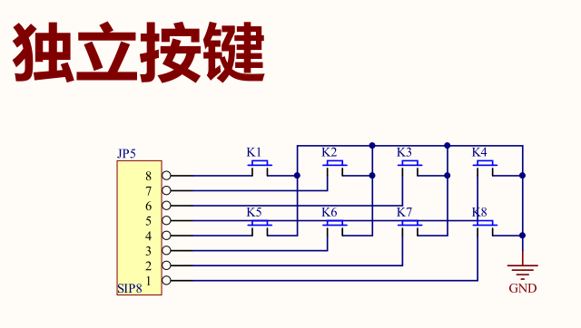

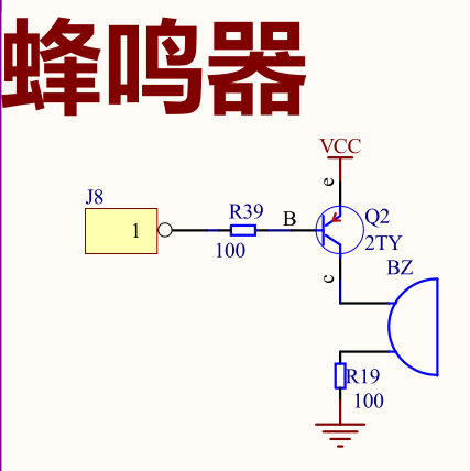

单片机通过使用外部中断控制蜂鸣器。
#include
#define uint unsigned int#define uchar unsigned char// 定义蜂鸣器连接的引脚***it beep = P1^0;// 延时函数void delay(uint x){ uchar i; while(x--) for(i=0;i<120;i++);}// 初始化外部中断1void INT1_Init(){ EA=0; EX1 = 1; IT1 = 1; EA = 1;}void main(){ // 调用初始化中断1 INT1_Init() while(1) { }}// 外部中断1void INT1_int1() interrupt 2{ delay(10); // 延时消抖 if(!INT1) { beep=INT1; while(1) // 蜂鸣器响 { beep =~beep; delay(1); if(INT1) // 如果按钮松开 { beep = INT1; break; } } } }
