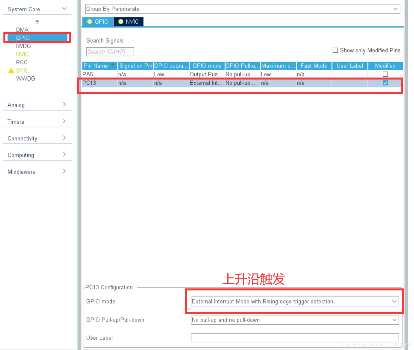

  中断口配置
  开发板上的PC13为蓝色按钮,故配置此端口为中断口。
  GPIO 口连接到 16 个外部中断 / 事件线如下图 。可以看到PC13应该是在EXTI13上。
  外部中断/事件控制器用于产生事件/中断请求的边沿检测器。每根输入线都可单独进行配置,以选择类型(中断或事件)和相应的触发事件(上升沿触发、下降沿触发或边沿触发)。每根输入线还可单独屏蔽。挂起寄存器用于保持中断请求的状态线。
  所以需要配置中断口是上升沿触发或者下降沿触发。

  GPIO配置
  PA5为板上LED灯,配置PA5为输出口,当中断发生时候改变IO口极性。

  设置IO口模式,触发条件,设置 IO 口与中断线的映射关系
  首先在mian.c的MX_GPIO_Init中,GPIO_Initure.Mode=GPIO_MODE_IT_RISING,这里设置为上升沿触发。Mode值为GPIO_MODE_IT_RISING(外部中断上升沿触发),GPIO_MODE_IT_FALLING(外部中断下降沿触发)或者GPIO_MODE_IT_RISING_FALLING(外部中断双边沿触发)。
