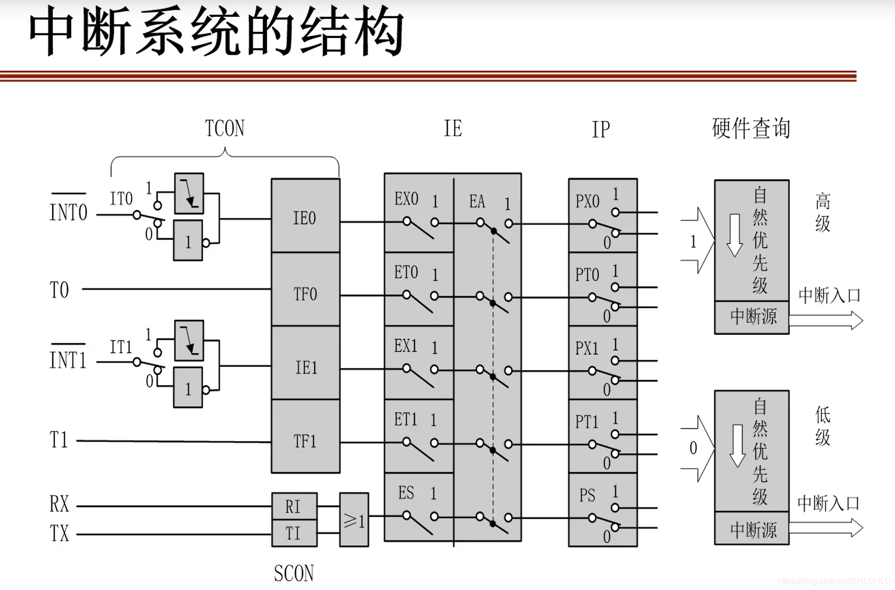

如上图所示51单片机总共有5个中断源,本博文先展示第一种 INT0 中断

设置寄存器,打开终端并选择中断的触发方式。
EA为整体中断允许位,首先要将EA置1,打开中断。
EX0为外部中断INT0,置1开启。
IT0寄存器:置0为低电平触发,置1为下降沿触发。
编写中断函数,int0的中断编号为0,这里使用中断控制led的点亮与熄灭。

1、中断服务函数一定是一个没有返回值的函数
2、中断服务函数一定是个没有参数的函数
3、中断服务函数函数名后跟关键字 interrupt
4、interrupt n的取值从0~4 分别代表5个中断源 计算公式为 8*n +0003H
分别为 0 0003H INT0
1 000BH T0
2 0013H INT1
3 001BH T1
4 0023H ES
5、中断服务函数不能被主程序或其他程序调用
6、n 后面跟 using m (0-3)工作寄存器组
void EX0_ISR(void) interrupt 0
LED_1=~LED_1;
