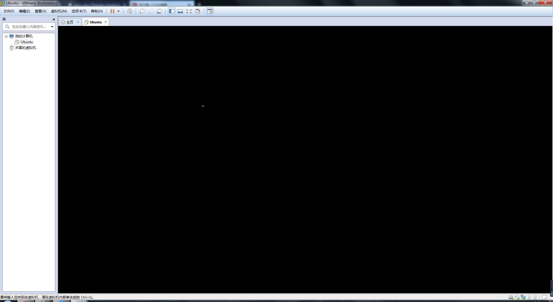

VMware安装CentOS7时,刚开启虚拟机时就出现黑屏,无法进入。
原因:
电脑的BIOS的Virtualization Technology设置被禁止了。
解释:
BIOS是一组固化到计算机内主板上一个ROM芯片上的程序,它保存着计算机最重要的基本输入输出的程序、开机后自检程序和系统自启动程序,它可从CMOS中读写系统设置的具体信息。
Virtualization Technology:虚拟化技术
解决方法:
1.要进入BIOS,可以在电脑开机时,不断按Delete键,进入BIOS界面。(我用的是PHILIPS品牌的台式电脑,各个电脑进入BIOS的方式不一样)
2.找到Virtualization Technology或者有关虚拟化的程序,将其由Disabled改为Enabled。
3.重启电脑,就可以打开centOS7。
