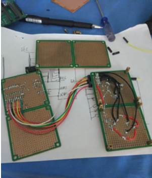

本文用最简单最基础的51单片机向读者展示制作无限遥控器的制作。51单片机内部具有一个全双工UART(通用异步接收发送器)的串行I/O口,用于实现单片机之间或单片机与微机之间的串行通信;
本文就是利用51单片机内部UART功能和蓝牙模块实现单片机之间的无限遥控;主要通过编程用于控制其他单片机或微机系统;例如可以用来遥控另外一款单片机控制的模型车的运动(遥控车);控制单片机开发板上LED灯的亮灭等;
准备过程
知识上:会简单的C语言,知道51单片机的基本结构即可。
材料:51单片机(STC89C52),蓝牙模块,洞洞板,焊锡丝,电池,导线,按键开关,铜柱,电容电阻,晶振
工具:电烙铁,镊子
原理图:分为三个部分,分别为电源模块,蓝牙模块,MCU系统控制模块;
电源模块:为整个系统提供电能
蓝牙模块:实现无线化传输信号
MCU系统控制模块:实现整个系统的控制
制作过程:
首先是最小系统的制作:
然后就是按键的焊接,
接着将以上两部分连接
接着是电源模块:由两块3.8V电池串联而成,再经过稳压电路将其转化为5V,为整个系统供电;
插上蓝牙模块, 制作完成
使用说明:按下左边四个接受方会分别接收到字符 ’1’ ’2’ ’3’ ’4’ , 按下右边四个接受方会分别接收到字符 ’5’ ’6’ ’7’ ’8’ ,
测试:用蓝牙串口助手连接遥控器上的蓝牙,通过按下不同的按键,手机会接收到不同的字符
