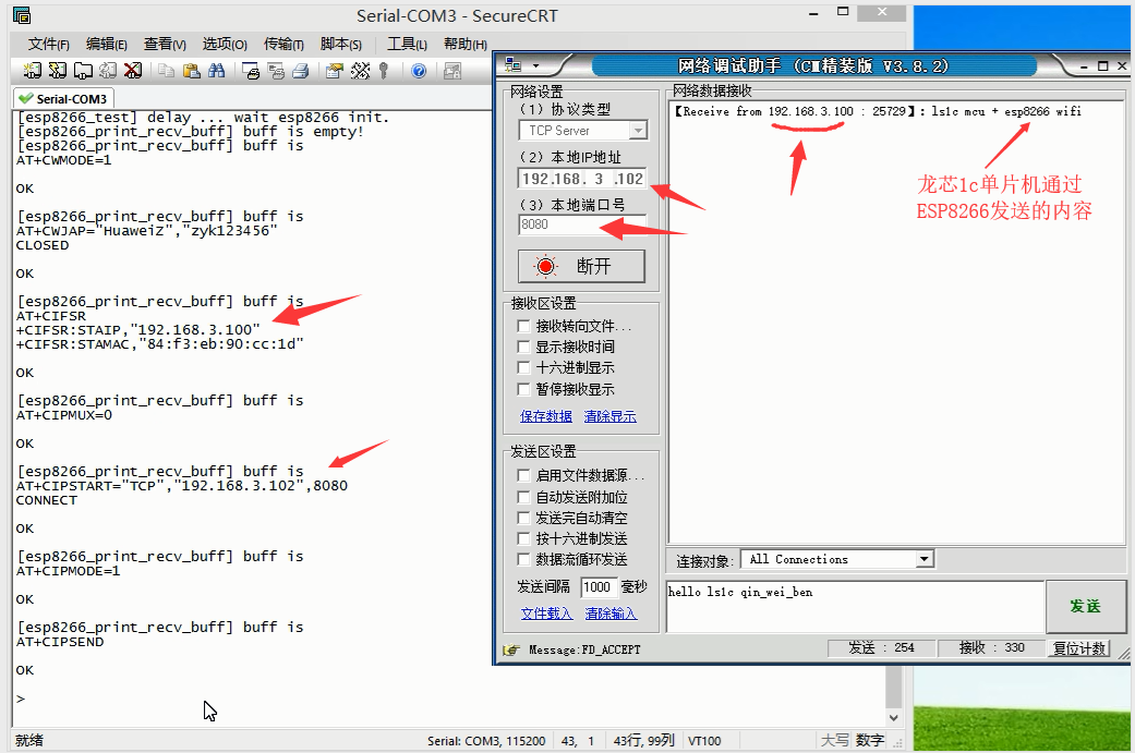

在电脑上运行网络调试助手(和串口调试助手类似),创建一个TCP服务器,服务器的IP地址是192.168.3.102(电脑的IP),端口是8080,龙芯1c单片机通过ESP8266 wifi模块连接该TCP服务器,并发送字符串“ls1c mcu + esp8266 wifi”。测试结果如下

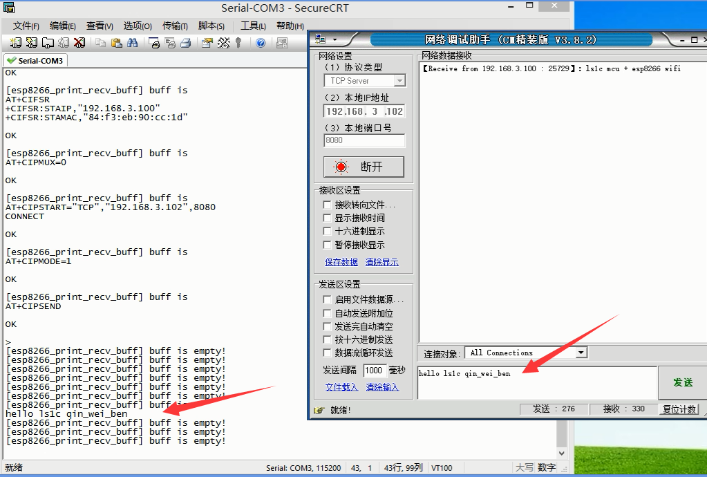

和发送类似,在网络调试助手上发送字符串“hello ls1c qin_wei_ben”,测试效果如下
