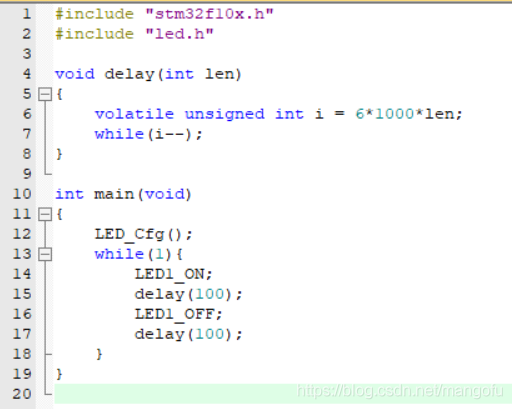

工程的创建不再赘述,调用库函数的方法实现LED流水灯,由于开发板只有单个LED蓝灯,以此为例,多盏LED流水灯原理相同,只需在led.h头文件中定义,led.c源文件中配置即可
LED原理图
LED.h头文件代码
led.c中代码
main函数中代码
main函数中使用的delay函数为延时函数,可以实现简单延时功能,此方法的延时功能虽简单但延时并不精确
