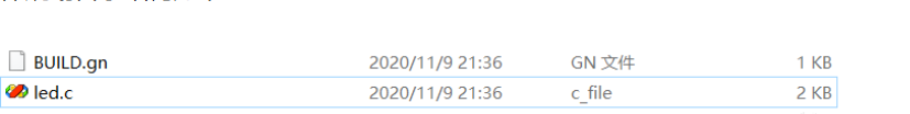

本例程:在app下新增业务led,其中hello_world.c为业务代码,BUILD.gn为编译脚本,具体规划目录结构如下:
业务代码。
新建./applications/sample/wifi-iot/app/led下的led.c文件,在led.c中新建业务入口函数led,并实现业务逻辑。并在代码最下方,使用HarmonyOS启动恢复模块接口SYS_RUN()启动业务。(SYS_RUN定义在ohos_init.h文件中)
BUILD.gn为编译脚本
led.c为业务逻辑代码所在文件

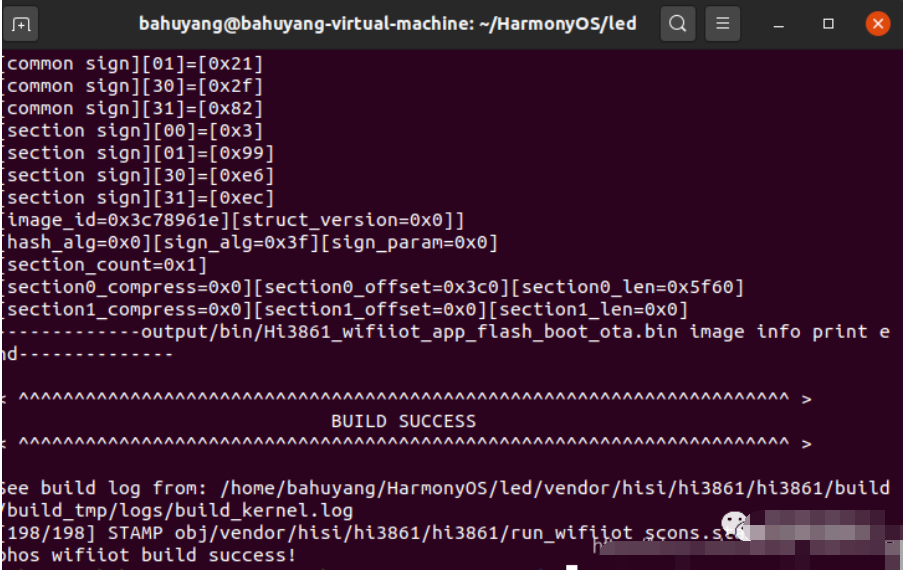

编译
我在以前的文章里,详细讲解了怎样编译。大家可以回头看看。
我们进入终端面板下,在对应工程目录下,输入python build.py wifiiot
进行编译,当出现编译成功时,就代表编译完成。

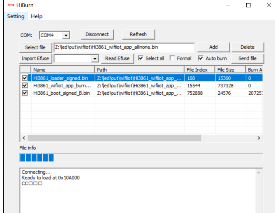

烧录
利用HiBurn工具进行烧录,我在以前的文章里,详细讲过。
选定文件后,点击connect,按下开发板复位按钮,进行烧录。
烧录完成后,再次按下复位按键。

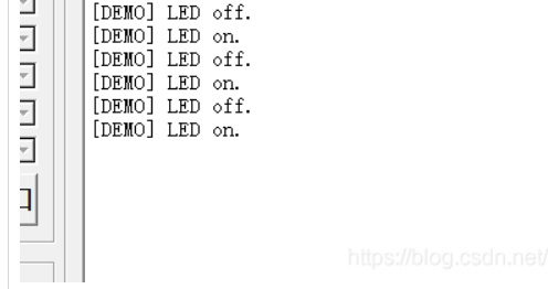

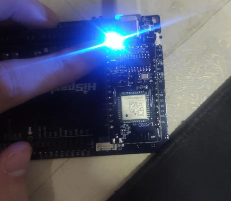

观察现象
选择波特率115200,连接相应串口,观看串口调试助手的结果。
LED灯实现闪烁。
