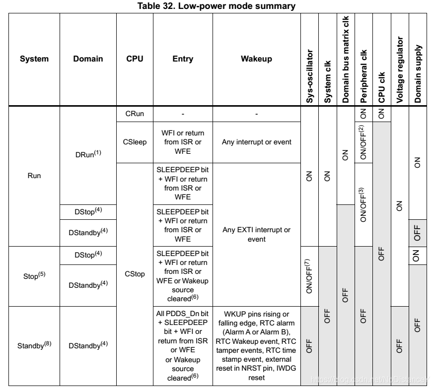

2、运行模式[7.6]
CPU的运行模式有:CRun,Csleep,Cstop
V_CORE域D1,D2的运行模式有:Drun,Dstop,Dstandby
CPU和V_CORE域的选择决定了系统运行的模式,如Table 32所示

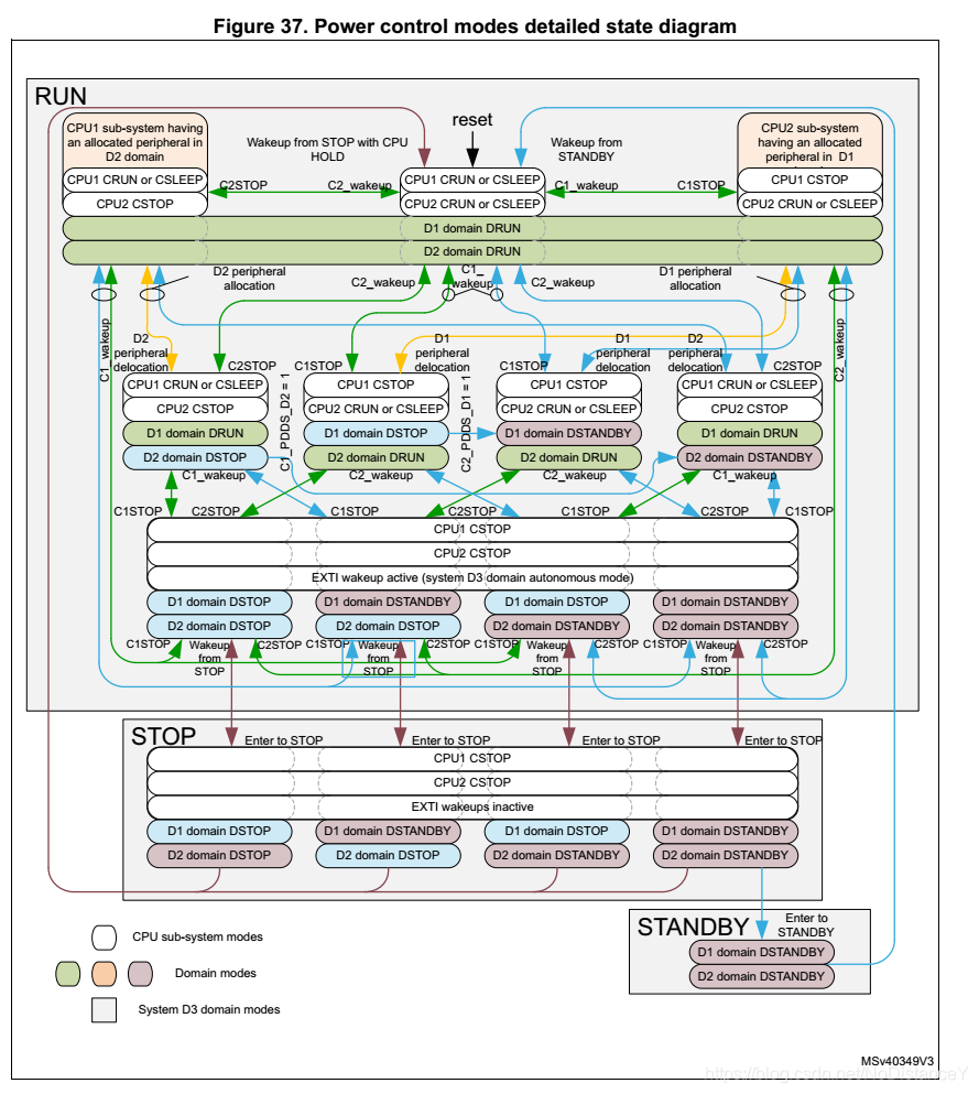

4、当你理清程序运行策略后,可根据下图 37实现程序:

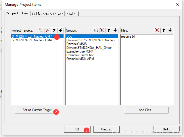

4.1 选择CM7作为项目工程对象,并编译下载程序
如果上图操作成功,则CM4文件夹中的文件应该是有减号的,如下图所示。带减号的文件表示文件不参与目标的编译,

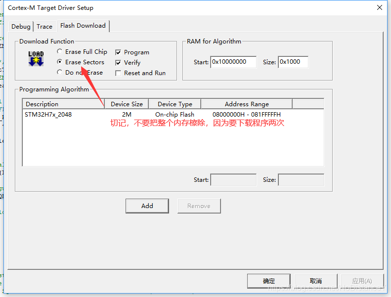

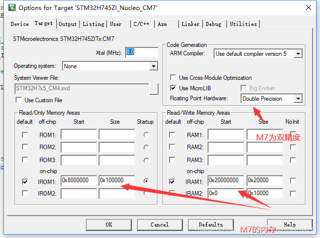

在编译前,需先进行编译选项配置
配置后,进行编译下载

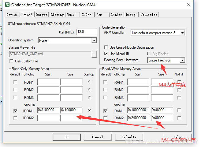

4.2 同理编译CM4项目对象
设置成功后,工程变成下图的样子
在编译前进行编译设置
配置后,进行编译下载

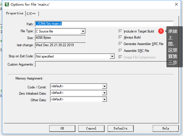

自己要设置在M7对象下运行,因如何把M4对象相关的文件屏蔽了呢,即如何生成减号?
以CM4文件夹下的main.c为例,
当下载程序后,按Nucleo开发板的蓝色按键,板子上的两个LED等会同时亮起。再按按键,两个LED等将关闭。
以CM4文件夹下的main.c为例,
