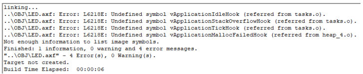

5.4 钩子函数未定义
继续编译一次,还是会有错,这次的错是函数未定义,他们都是Hook结尾的,称为钩子函数。
解决办法:
去FreeRTOSConfig.h中关闭这些钩子函数,他们都是宏定义决定,这里将configUSE_IDLE_HOOK、configUSE_TICK_HOOK、configUSE_MALLOC_FAILED_HOOK和configUSE_FOR_STACK_OVERFLOW定义为0.
再编译一下应该就没错了。

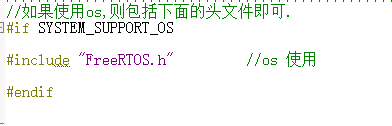

同样先修改宏定义的头文件

5.4 钩子函数未定义
解决办法:
再编译一下应该就没错了。

同样先修改宏定义的头文件
