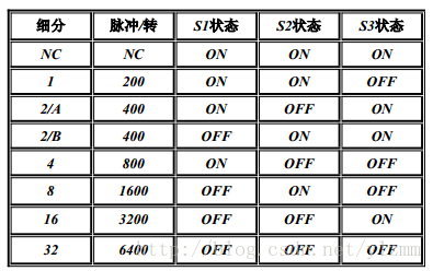

1.细分数设定
细分数是以驱动板上的拨码开关选择设定的,用户可根据驱动器外盒上 的细分选择表的数据设定(最好在断电情况下设定)。细分后步进
电机步距 角按下列方法计算:步距角=电机固有步距角/细分数。如:一台固有步距角 为1.8°的步进电机在4细分下步距角为1.8°/4=0.45°
驱动板上 拨码开关1、2、3、分别对应S1、S2、S3 . (这里需要注意的是并不是设置细分数越大越好,400细分的意思就是:400个脉冲电机转动1圈)

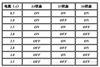

2.电流大小设定
驱动板上 拨码开关4、5、6分别对应S4、S5、S6 .
(这里需要注意的是并不是设置电流越大越好,根据电机的功率取合适值即可)

1.细分数设定
2.电流大小设定
