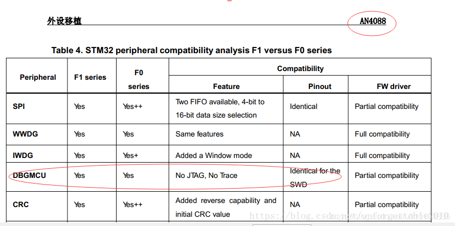

STM32F0 强制设置TRACE功能,提示TRACE HW not present
Cortex-M0不支持Trace功能,因为是ARM V6结构,较老,没有ITM功能,所以无论你用Jlink,还是STLink,都不能用到Trace。
