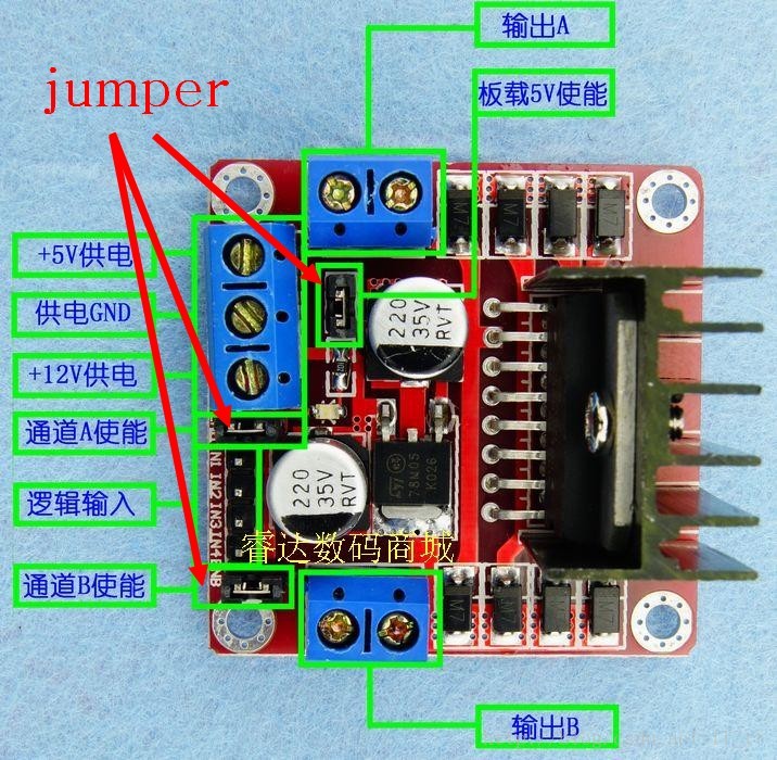

2.驱动一个步进电机接线方式:
IN1 IN2 IN3 IN4接开发板的四个管脚,用于给出脉冲;
两相四线步进电机中的红绿黄蓝分别接L298的OUT1 OUT2 OUT3 OUT4;
+5V接开发板的5V,12V接外接电源,GND接外接电源GND,用于给驱动模块以及电机供电,电压不够可能出现电机抖动但是不转动的情况;
ENA ENB 板载5V等分别用跳接帽短接。
至此完成接线工作。

2.驱动一个步进电机接线方式:
至此完成接线工作。
